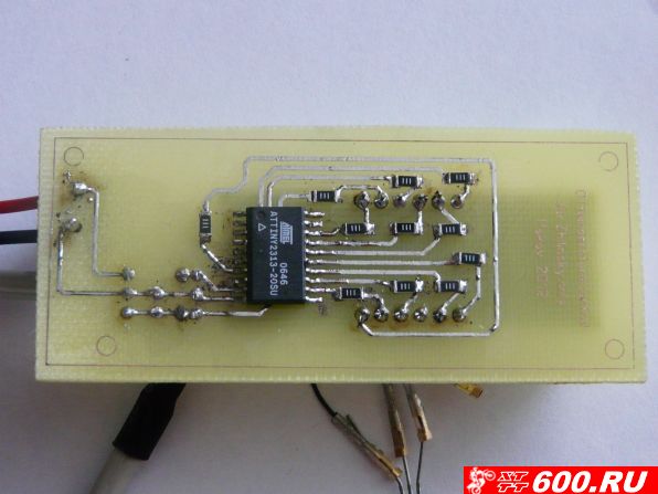

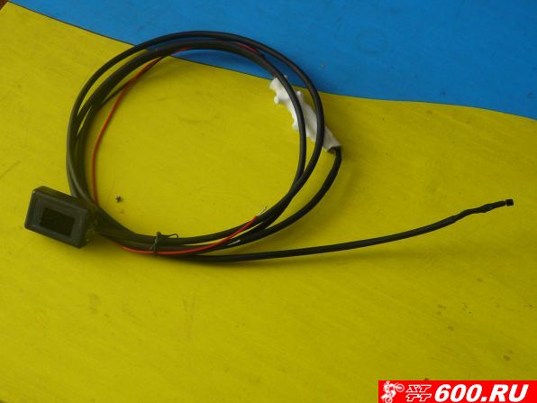

Вот и я наконец сделал датчик температуры.
Первая версия на attiny2313 получилась красивой, но ОЧЕНЬ БОЛЬШОЙ. В связи с этим она была заменена на версию вторую на atmega8, которая уложилась в габариты 41x26 мм. Стабилизатор напряжения для такой платы работал хреново - давал 60 градусов при 12 Вольтах, поэтому его пришлось заменить на полноценный импульсный (не в коробочке, а возле аккумулятора). Проблема с включением-выключением индикатора решена программно: индикатор включается при достижении температуры +60 и выключается при +59. |

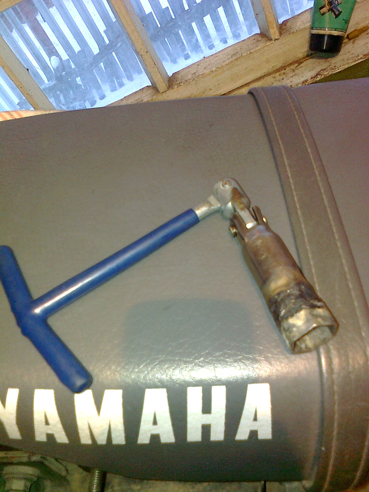

4479 дней назад
Свечной на 16(в любых автозапчастях продаеться) к нему приварена тонкостенная головка на 18 шов обработан
