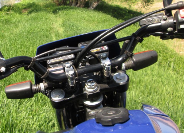

Ну-ка расскажи-ка, из чего сделал шпильки-распорки между ветровиком и рулём? Очень надо, всю голову сломал где бы взять.
Отдельно не продаются :(

Купил в магазине ЯВА вместе со стёклышком за 500 рублей. Но видел и самодельные (пруток восьмерка и резьба нарезанная леркой)

Угу, спасибо. Пройдусь по магазинам. У меня на FZX просто ветровик поставлен, его на 150+ начинает бить в разные стороны ветром. И на руль всё это x_O

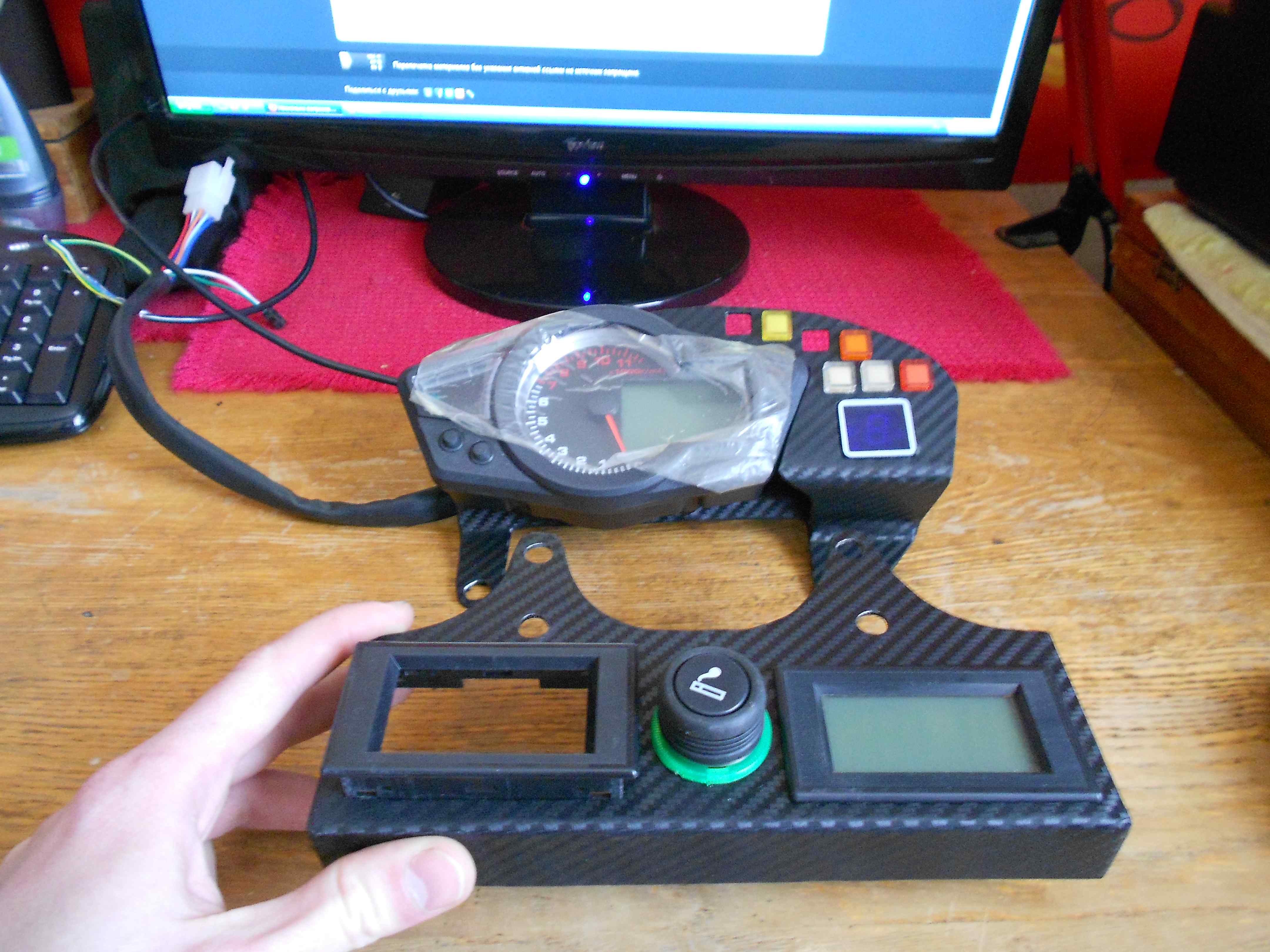

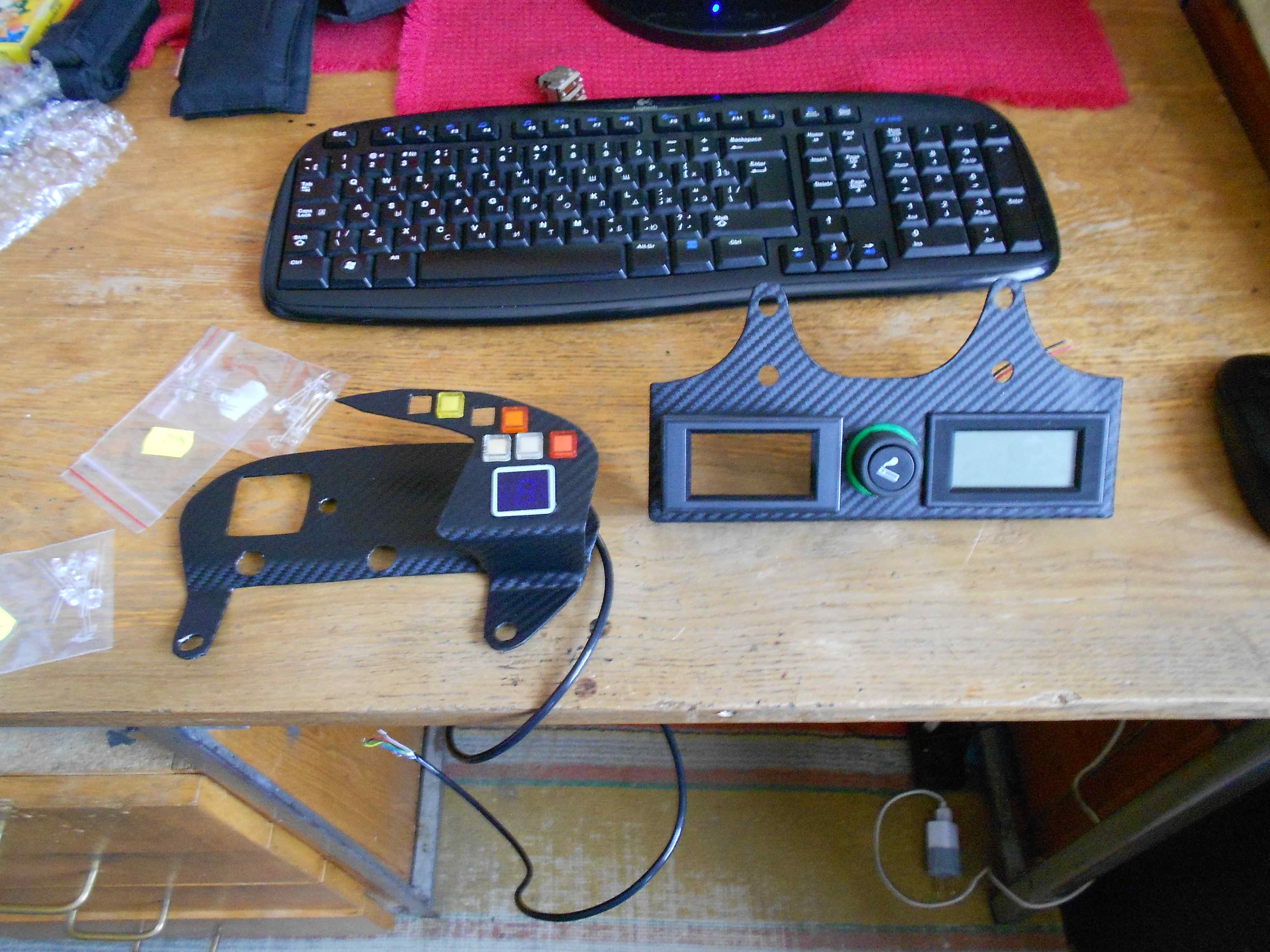

Sergei4, спидометр китайский? Уже запускал его? Расскажи где покупал, что за модель, как настраивал на наше колесо и подключал тахометр?

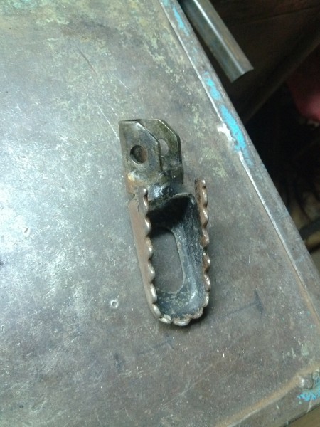

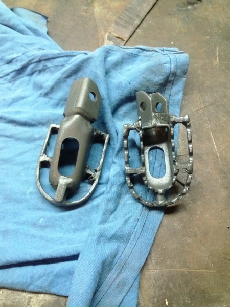

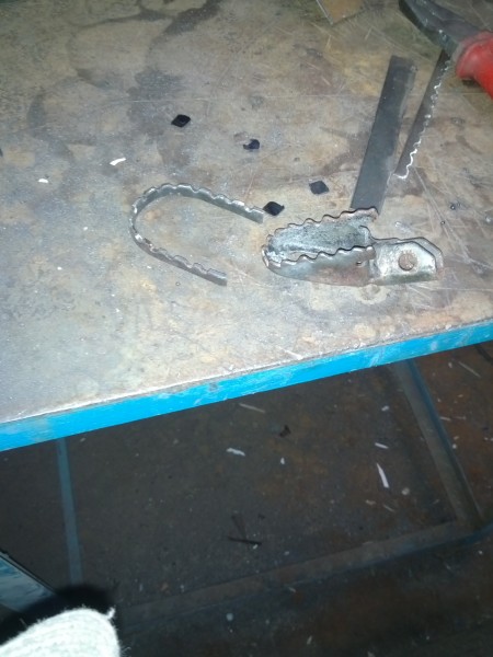

Увеличил родные подножки, а то побоялся что малы будут. Получилось коряво, потому что спешил очень... Пока так попробую, а там видно будет.

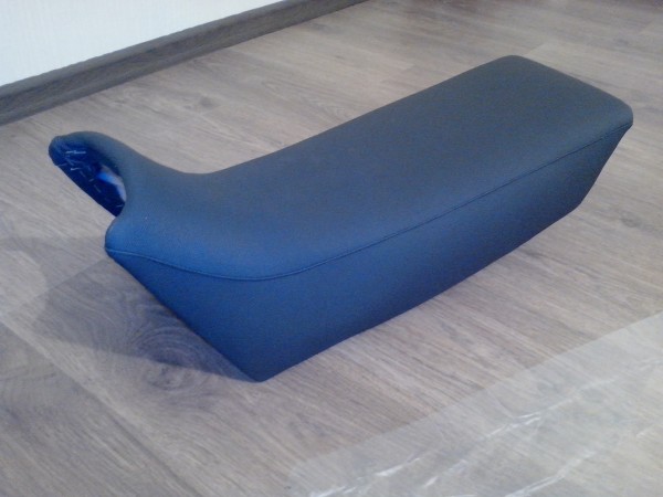

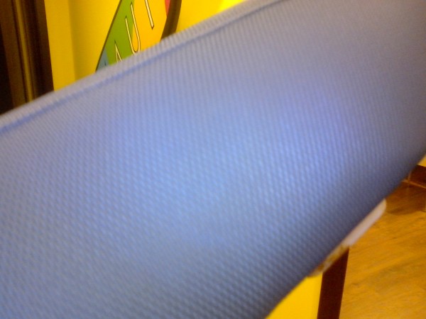

Сегодня перетянул сидушку. Купил в салоне по перетяжке авто салонов, 0,5 погонного метра кожзама, затем на сидуху накинул цельный кусок полиэтилена и сделал лекала, эти лекала накинул на ткань и с запасом 1,5 см, с каждой стороны обвел и вырезал, куски пошел отдал к сапожнику в киоск, где он их и сшил на машинке, в ремонте одежды почему-то не взялись. степлер у меня обычный, только скобки взял по лучше качеством. Все довольно просто , если бы сейчас делал еще то обвел бы немного по-другому, по той стороне где шов запас 0,5 см , а та сторона что подворачивается, оставил бы 2 см.

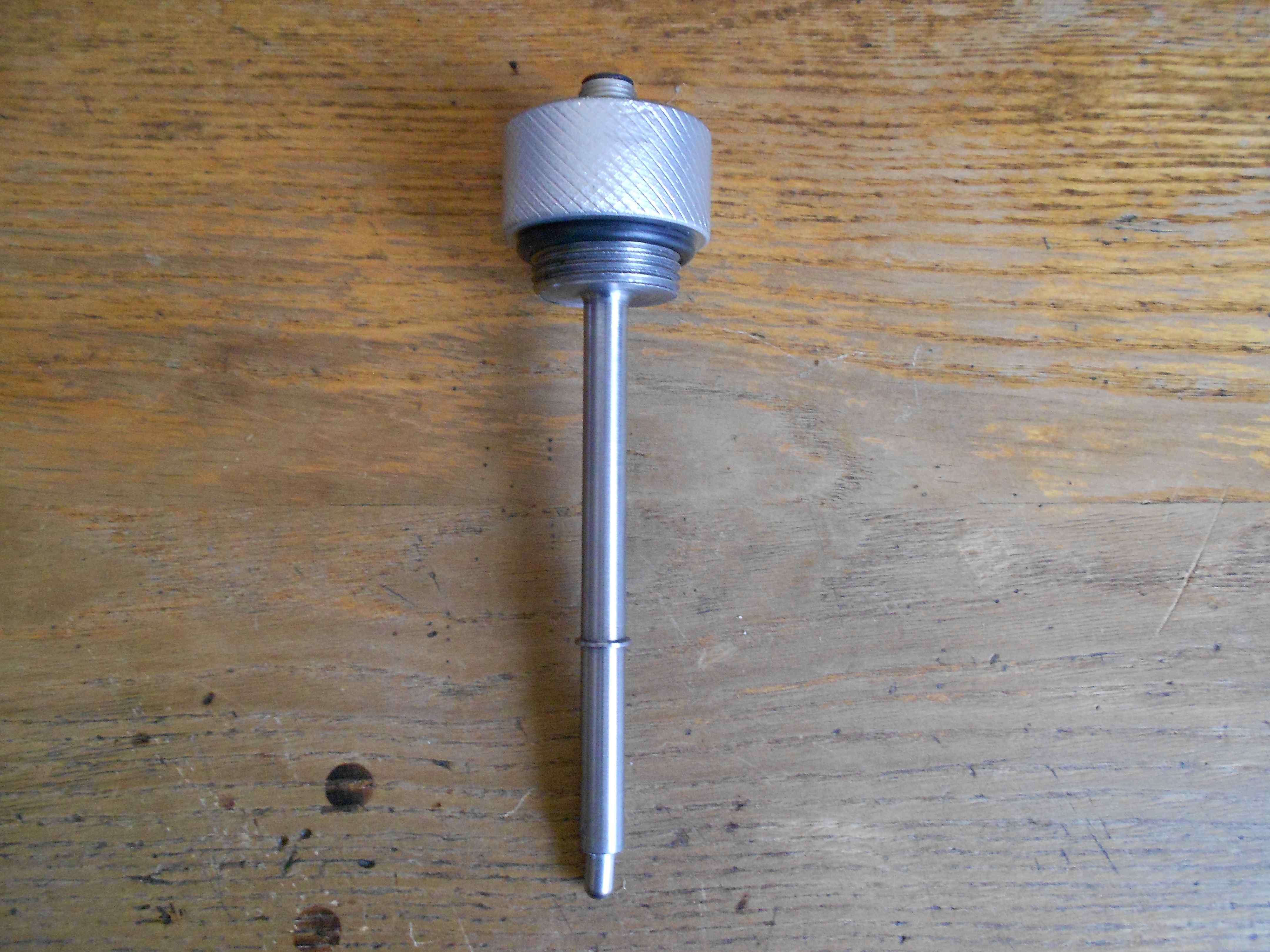

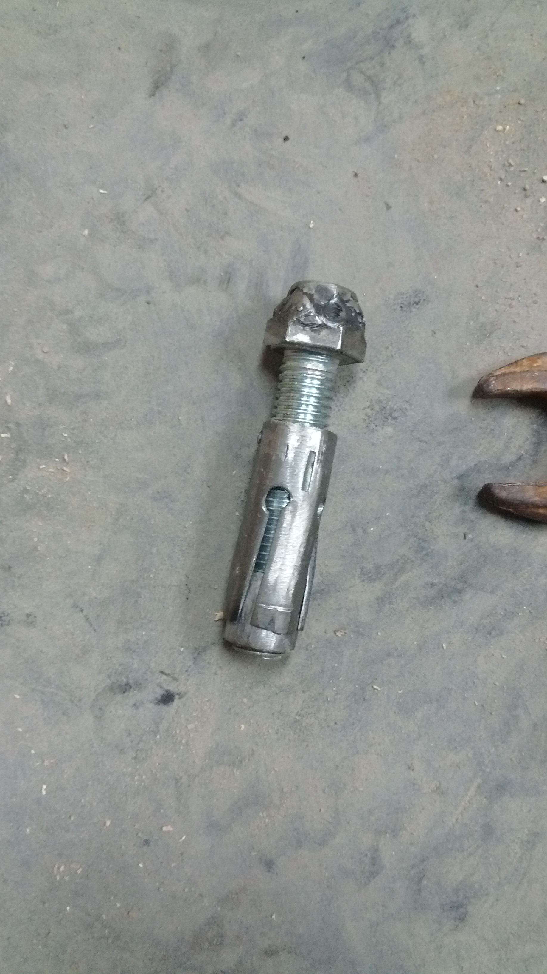

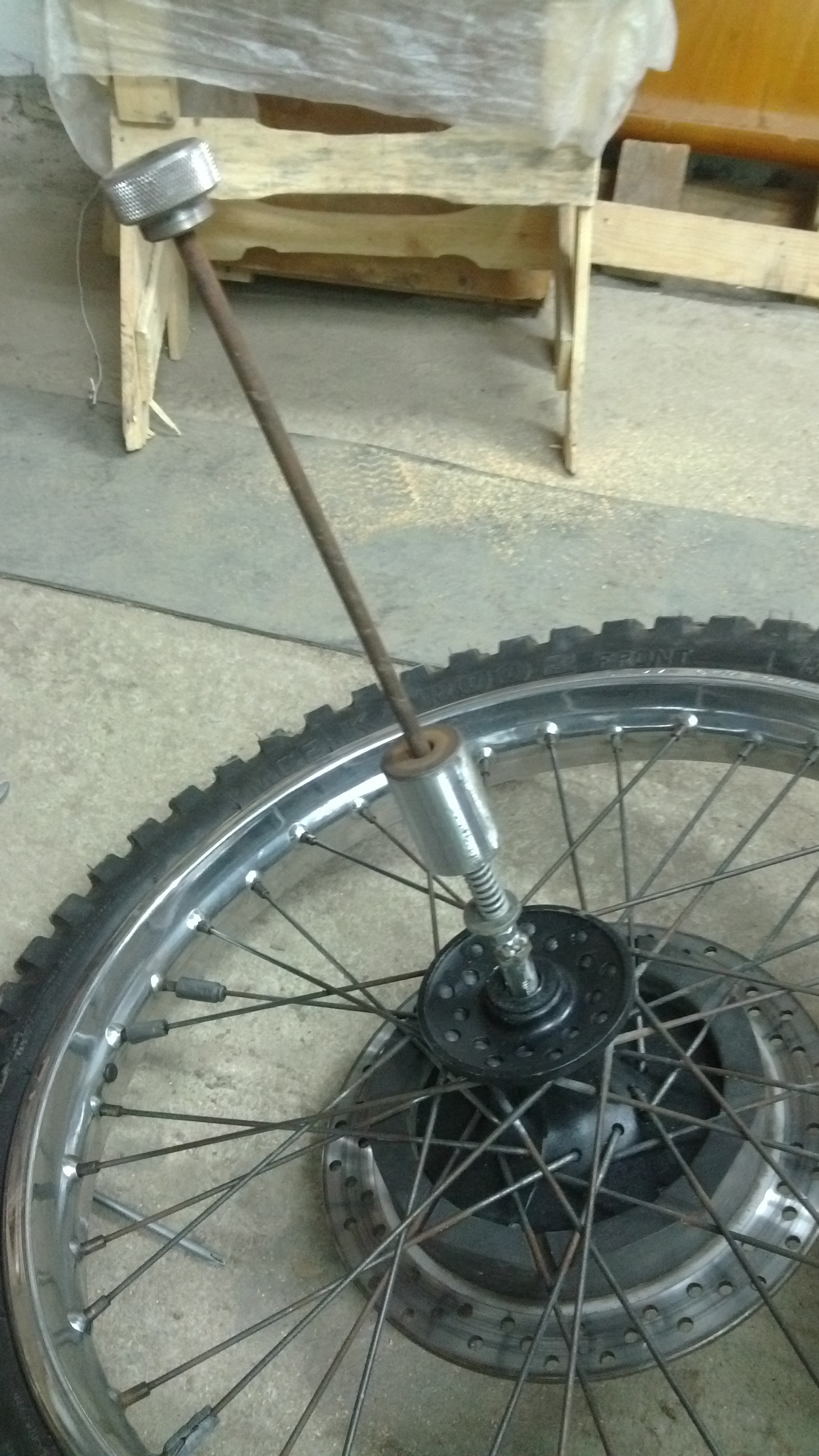

Может кому пригодится для замены подшипников колес.
Сделал по-быстрому обратный молоток: прут с резьбой и круглую болванку с отвестием. А также взял анкерный болт, немного округлил края и приварил к нему гайку для вкручивания обратного молотка. Получился такой мини съемник для подшипников. Сегодня быстро и без проблемм снял все подшипники колес. Выбиваются вместе с сальниками. Рекомендую v .

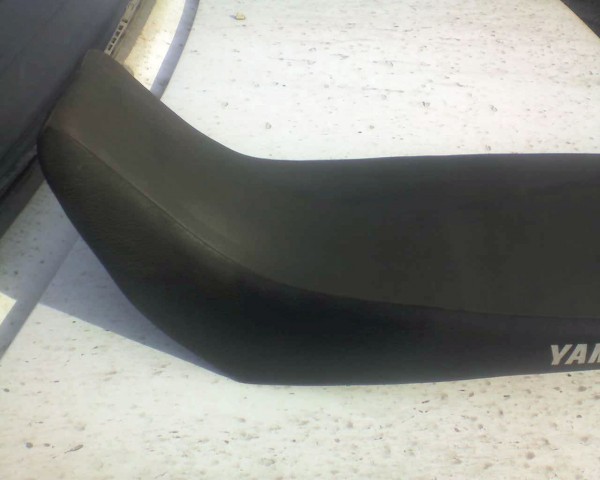

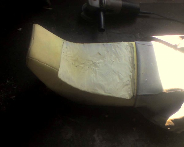

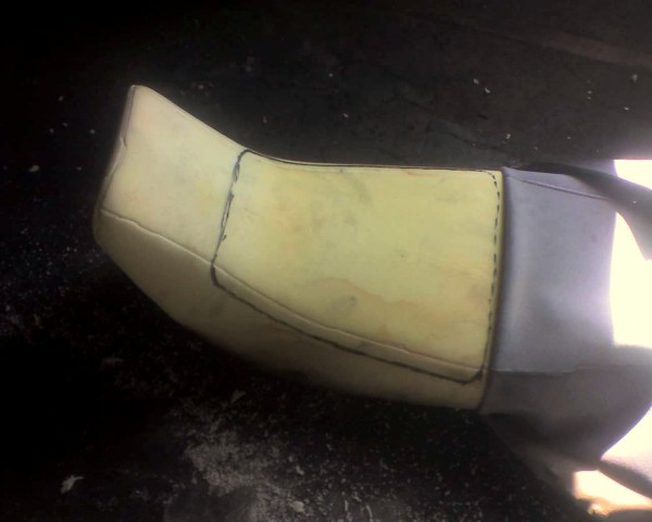

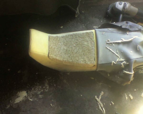

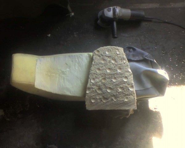

В дальняке сидушка ХТ мне показалась жестковатой. Вот и решил ее немного переделать. Фотки правда не очень, но тут все понятно. Аккуратно снял чехол. Разметил место среза:
Срезал 2,5 см с губки:
Подобрал подходящий мякушек:
Подогнал и вклеил его:
Выровнял болгаркой, чтобы не было никаких ступенек и шишек:
И натянул чехол обратно:
XT600E 2001 4PTA
