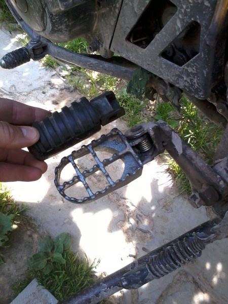

1373 дня назад
#113 - 7 июля 2015, вторник
1306 дней назад
а ты попробуй резинку открутить, снизу подножки болт ее держит ;)
#114 - 7 июля 2015, вторник
Сообщений: 71
Климовск
1373 дня назад
AllLex: а ты попробуй резинку открутить, снизу подножки болт ее держит ;) У меня цельно резиновая)), (xt 92) и эта шире раза 2 штатной Редактировалось: 1 раз (Последний: 7 июля 2015 в 17:47)
