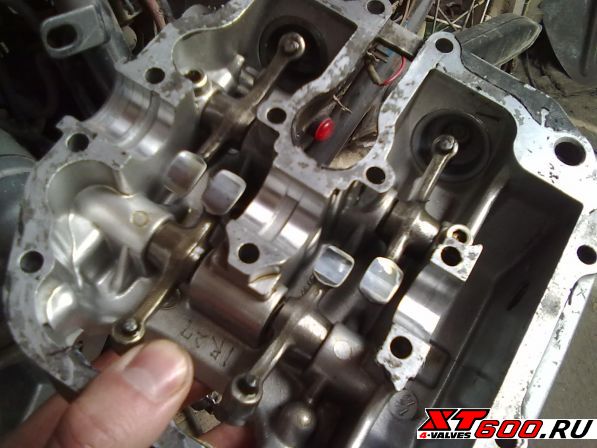

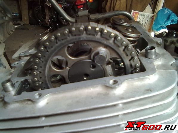

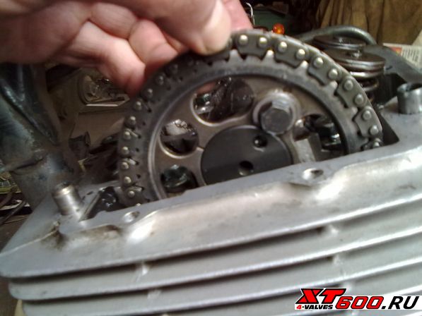

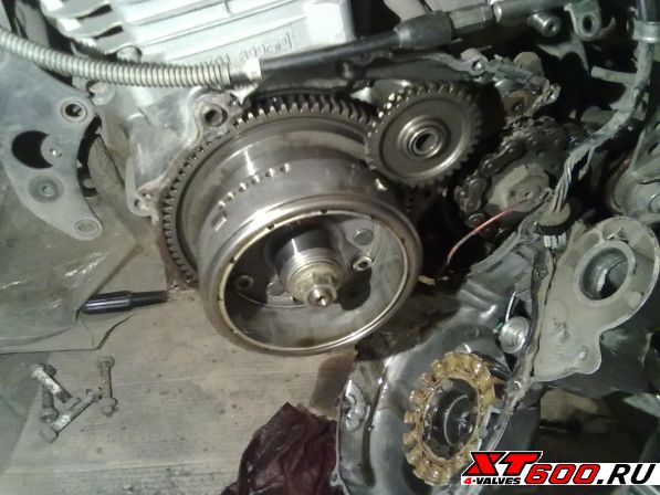

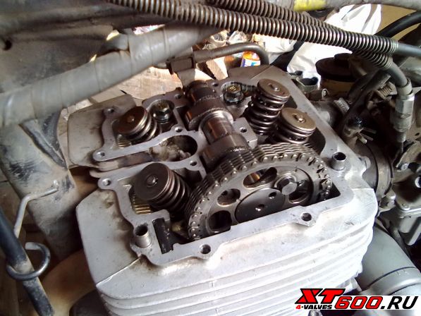

Разобрал вчера - снял крышку клапанов(для этого пришлось опустить двигатель),снял левую крышку.
Сейчас ломаю голову - как открутить и снять ротор без специального съемника, чтобы не сломать ничего другого. На данный момент сделал вывод,что цепь заказал не зря. При максимальном вылете натяжителя она легко приподнимается пальцами, и обратно на зубья не ложиться. Я думаю из этого можно сделать вывод о ее растянутости.Состояние клапанного механизма на вид как новое. Извините за качество фото - пришлось снимать на телефон... |
#27 - 7 марта 2012, среда
Открутить гайку можно попробовать электро- или пневмо-гайковертом,а вот снять ротор без съемника не получится-
- посадка конусная,с натягом.У себя стягивал ротор съемником - усилие охиренное,греть нельзя,внутри ротор залит какой-то пластмассой,можно только легко постукивать молотком по съемнику.Сходит ротор с места выстрелом. |

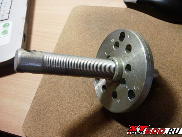

По мануалы ямаховский съемник прикручивается в специальные отверстия в роторе 3-мя болтами....трехлапый съемник у меня есть...но пока не могу придумать как лапы за болты зацепить...
motopiligrim - как твой съемник устроен? схемку или фотку можешь выложить??? |
#29 - 9 марта 2012, пятница
3089 дней назад
"Лапым " не получится. Ща скину фоть.
