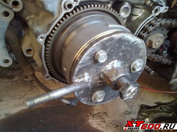

MapC, Какой то съемник у тебя на фото дрэковый. Центральный болт должен быть с мелкой резьбой, три боковых , с резьбой только на концах, иначе будут тянуться как гармошка. И прочностью 8.8 .
Я вставлял между воротком и валом стальной шар. Трения минимум, и съемник не гуляет когда крутишь. Правда крутил метровой трубой. мотогараж "кочевник" ,г.Харьков.098 8550273

Да Марс, Серж прав за съёмник. Это минусы, отдаляющие тебя от момента срыва.

значит нужен хороший мощный съёмник, явский блин коленвала вместо где цапфа приварить гайку с длинной и мелкой резьбой такого же диаметра что и отверстие а под 3 болтика просверлить, пару часов в токарке и получится бомбовой съёмник))

ребяты.....я не на столько варвар....тем более там шпонка стоит - какие удары по зубьям могут быть...А бить кувалдой по болту съемника - страшно не только мне, но и подшипнику коленвала. Съемник заказал мощный с мелкой резьбой вчера. Если ничего не выйдет - буду заказывать разборную цепочку.
Вообще, я за съемник качаю рукой вверх-вниз и чувствую люфт коленвала небольшой - это сильно страшно?? |

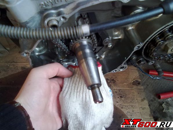

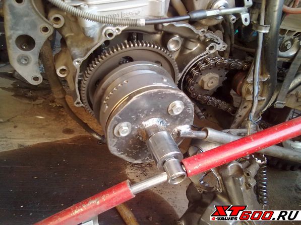

Сегодня утром забрал специально изготовленный на скорую руку по моему рисунку съемник... с мелкой резьбой, шариком как положено и в гараж быстрее...установил его: и легкими движениями с двумя небольшими трубками-рычагами начал стягивать....семь-восемь оборотов,щелчок и ЭВРИКААА - я победил ротор... но радость была не долгой, потому что еще я победил за одно и торец коленвала. Шарик развальцевал его на 1,5мм в диаметре. проблема не глобальная конечно, если найти такую лерку примерно на 13,4 мм )))Будем искать. Снял старую цепь, сравнил с новой - длиннее на 10мм, и при горизонтальном положении провисает в два раза больше новой. В общем изношена. Снял за одно отпечаток прокадки левой крышки - родной п-ц пришел. Кстати она толщиной 0,8 мм - может пригодится кому. Теперь вопрос по меткам: совместил на колене метку,совместил на звезде распредвала метки, прикрутил зведу к распредвалу - вроде все. Зачем перед всем этим в мануале просят установить поршень в ВМТ ?? Редактировалось: 1 раз (Последний: 31 марта 2012 в 11:28)
