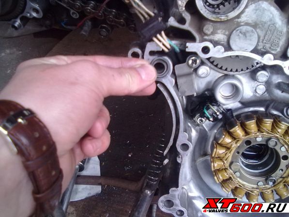

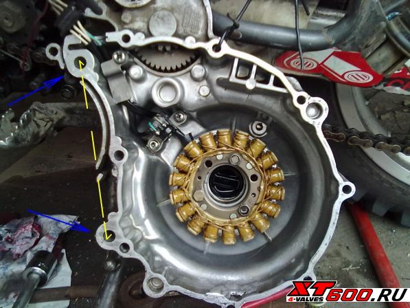

Глянул сегодня - нооборот, не заткнул. Не знаю почему масло давить стало, но я забыл поставить резиновые колечки под маслянный канал крышки. Да, там есть маслянный канал:
Вот такие кольца:
Все собрал - все сухо! Двигатель шепчет! Но дикие провалы остались. Холостой - стабильный, только чуть газу - провал или глохнет.Если по микрометру добалять газу, то возникают хлопки, как в карбюратор на ижаках, когда зажигание раннее. Если вытащить чуть-чуть "подсос" - все становится нормально. В чем дело????????????????????
