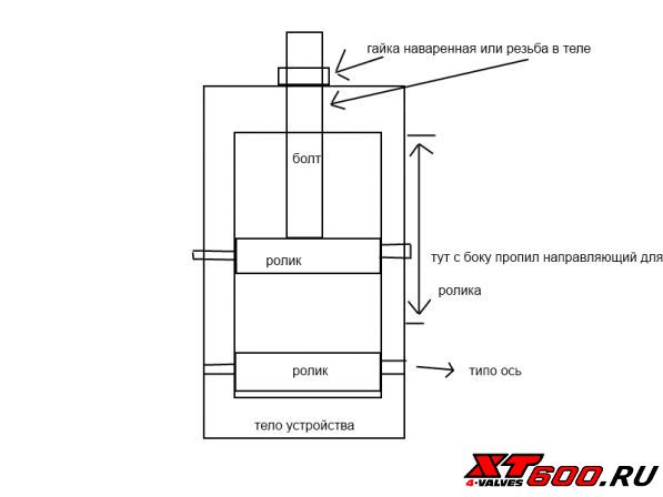

можно токаря озадачить для изготовления спец инструмента в виде двух роликов с закалённой резьбой и шагом как на валу, на одной цельной пластине чтоб первый был неподвижный но крутился а второй на направляющих с болтиком затяжки, не знаю как объяснить, но принцип такой что раскрутил одел на резьбу подтянул болт затяжной прокрутил по резьбе опять одел затянул сильнее и еще раз и так до тех пор пока не сравняется резьба на валу. типо ключа для закрытия банок)) как идея?!)) есть еще болгарка с молотком но Gura, ща ругаться будет))

gazzliner, есть разборные лерки - надел на целую часть резбы и погнал в сторону поврежденной, я не нашел такую...Что касается твоего спец инструмента - тебе спасибо за труд...ты его запатентуй, изготовь, а я у тебя куплю ))
