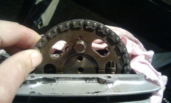

добрый день,ночь,утро. я по другому пути снял звено зацепил за старую цепь и протянул . но проблемка такая какая метка на магнитном барабане совпадает с меткой на вале ? которой пользуются при замене цепьи
#101 - 6 ноября 2013, среда
у меня на селёдке совпадает. если ты о метке "Т".
#102 - 6 ноября 2013, среда
1505 дней назад
да там есть "T" и "H" . я так понял что, ставлю внизу на "Т" и шестерня распредвала строго по линии головки и точка на верх
#103 - 6 ноября 2013, среда
1505 дней назад
#104 - 6 ноября 2013, среда
так. метка "Т" означает мёртвая точка - TDC - top dead center, то что ты назвал "Н" - для стробоскопа нужно. опережение проверять. при установке распреда кулачки его должны вниз смотреть.
