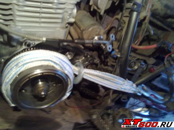

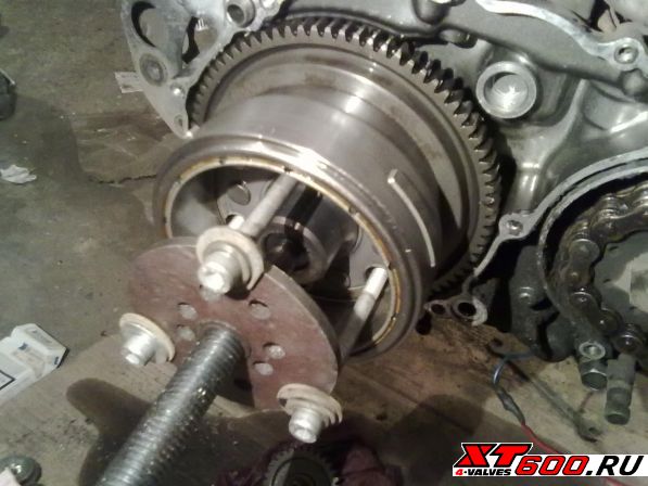

егодня купил маломальски похожий съемник(диаметр диска чуть меньше нужного оказался) - завтра подгоню. Но с гайкой ротора пришлось помудрить.Пневматики в гараже у меня нет, зубчатый венец стартера на откручивание проворачивается отдельно от ротора. Специалное приспособление, как в мануале найти не получилось. Был в гараже буксировочный ленточный трос, плотно намотал его вокруг ротора и гаечку победил..
надеюсь завтра сниму ротор,заменю цепь и буду собирать... |

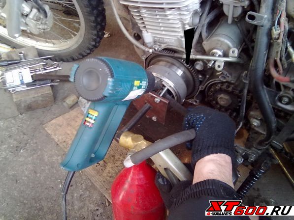

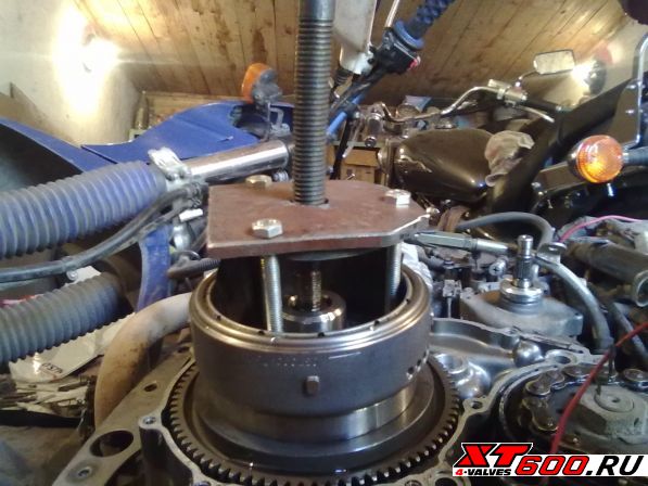

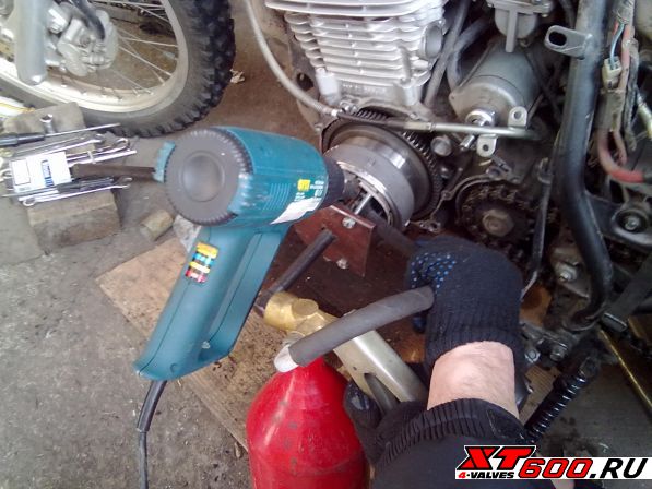

Ротор, буть он неладный, похоже врос в колено и пустил корни до самого заднего колеса.... Я смог найти маломальски похожий съемник чуть меньшего диаметра чем нужно...подогнал его, начал стягивать ротор. Через пару витков съемник поднатужился и рабочий его диск согнулся в розочку. Ладно, японо мать...усилил съемник пластиной потолще, залил на ночь WD-40. Натягивал до того, пока центральный болт съемника на 18 не начал изгибаться в разные стороны. Усилие на выпученный глаз тонны полторы, а он и не думает сдвигаться.. я постукивал молоточком и постучал молотком...никак...залил опять WD-хай и в таком напряженном состоянии оставил все на пару дней...авось сам откиснет.. Дома ломал голову - что делать дальше...Пришла идея отчаиния - раздобыл промышленный фен и угле-кислотный огнетушитель(уменшил сопло ему)...ну, думаю - против физики не попрешь ). С решительным настроем пришли в гараж с отцом и понеслась..... Сначала все охладили до инея, затем начали нагревать посадочное место ротора - ничего. Потом все нагрели и остужали колено - ничего. Потом одновременно грели ротор и остужали колено - нефига.. Потом я случайно заморозил свое колено через джинсы и послал все это дело нах..)). В общем посадка на столько плотная, что колено и ротор нагреваются и охлаждаются одновременно как одно целое... Остается только делать мощный съемник и тянуть до победы или пока болты не повырывает из ротора.... Если есть идеи получше - буду очень презнателен!?! |

. Может ну его нах, так мучаться. Ты сделал очень всё по максимуму. Все варианты. Добавить нечего..... Разве что наращивать усилие на затяжку съемника. Но осторожно, похожая картина с Явовской звездой на коленвалу. Тоже на конус и хрен сорвешь, НО когда срываешь - то выстреливает писець, травмоопасно!!! И при чем именно заводская посадка была пипец, последующие гораздо легче.Может ну его нах, так мучаться. Мне очень понравилась разборная цепь ГРМ, как предлогал NIK 371 Николай. Классная идея разборная цепь, нет головняка как у тебя, срывать ротор!!! Может этот вариант тебе выбрать. Редактировалось: 3 раза (Последний: 29 марта 2012 в 18:04)

Попробуй натянуть съемник и сильно,резко тяжелым молотком ударить в торец винта съемника. Уверен соскочит.

Vladimir XT: Попробуй натянуть съемник и сильно,резко тяжелым молотком ударить в торец винта съемника. Уверен соскочит. Да, отличный последний приём! Я забыл за этот момент. Молодец Володя. А то всё таки засада со снятием ротора у Марса. Мототуры и джиптуры по Гималаям. Непал, Тибет, Мустанг. Гид - организатор Виталий Цаликов Украина, Днепропетровск тел.: +38067-45-30-148, +38099-45-80-041 e-mail: [email protected] |
