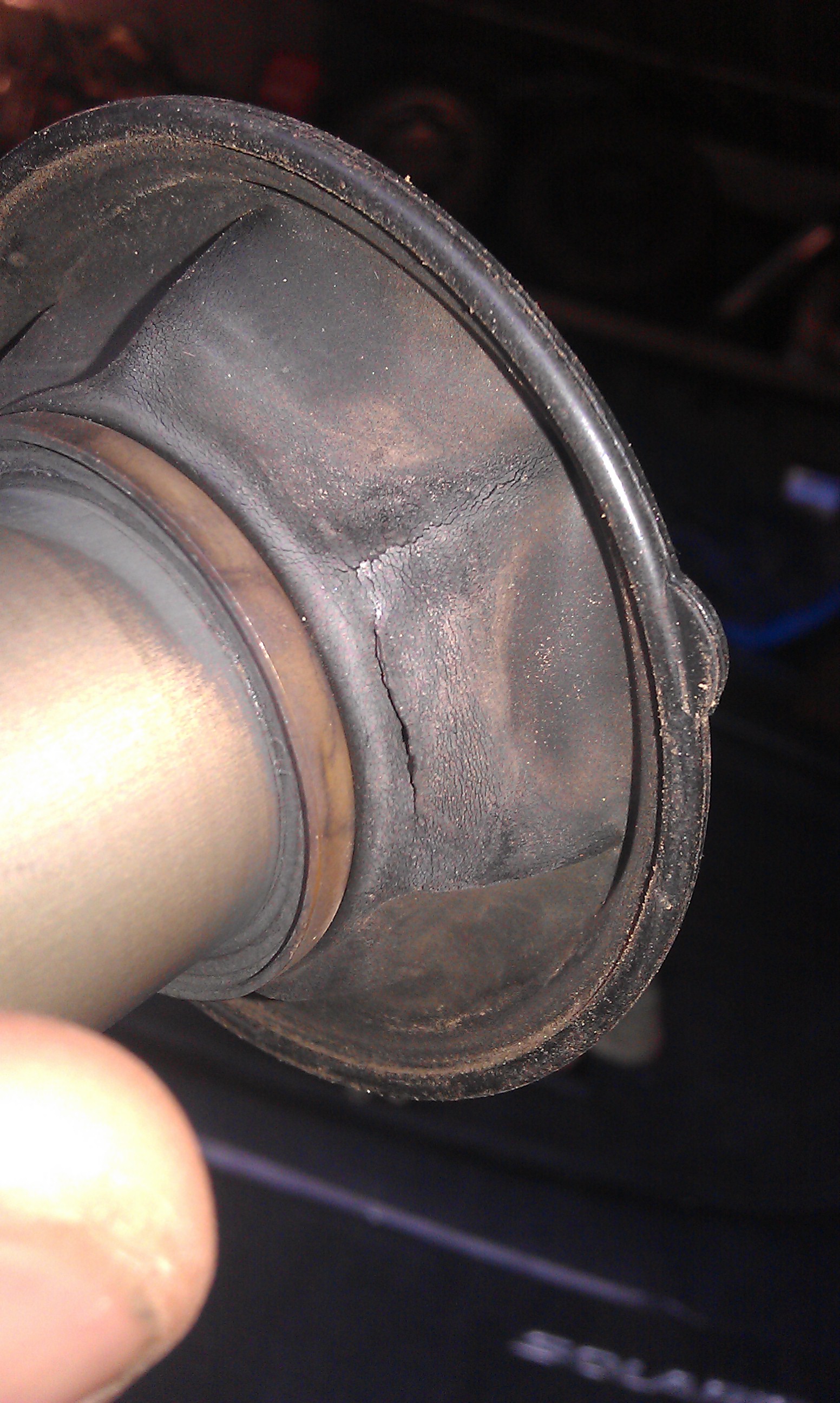

можеш регулировать, игла и мембрана на холостой ход не влияют, первый карб у нас без мембраны, на нем и работает двигло на ХХ.
при порваной мембране травит брльше чем расчитано конструкторами (надмембранное и подмембранное пространство сообщается отверстиями, которые просверлены в цилиндрике, фиксирующем иглу), просто не катайся в полный газ и все. Редактировалось: 2 раза (Последний: 5 апреля 2015 в 14:59)

Беднить будет нещадно.

Иван Черемисов: В случае полного газа чего может произойти ? Не поедит он в полный газ, это забилась сетка, не парься верь в лучшее ХТ600Е

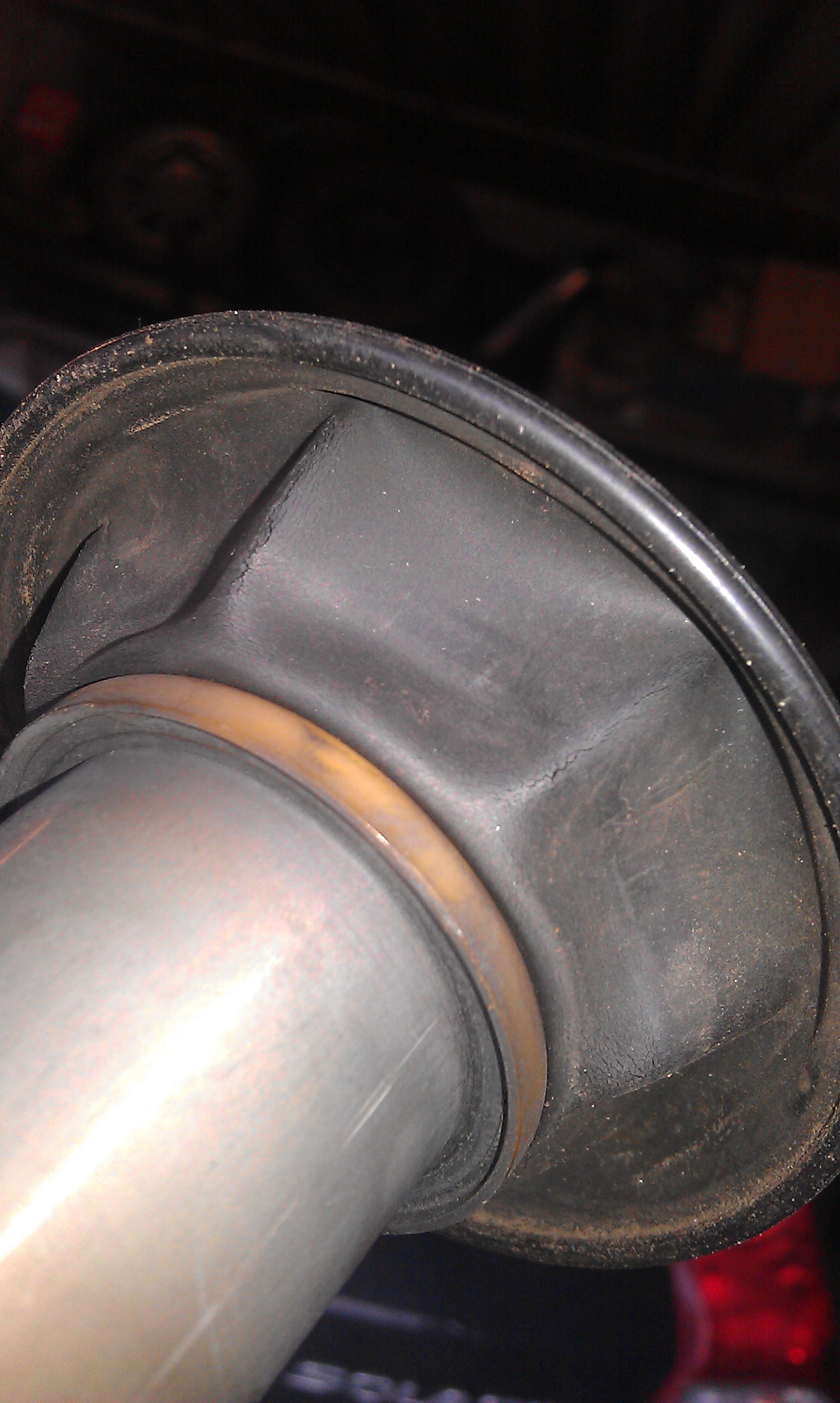

Добавлено спустя 3 минутыКстати вот мембрана.может кто то менял ее на другую не оригинал?Прикрепленные файлы:

мотоПОДВОХ: Типа те самые, что парняга клепает для Трансальпов к нам тоже подходят?TT600R, KL-250 SuperSherpa, VN-800, CB750-F(1980), Racer Enduro RC150-GY, Irbis TTR-125…
#57 - 24 мая 2015, воскресенье
Сообщений: 44
Староминская
2900 дней назад
Размеры изготавливаемых парнем мембран:
D большой = 65 мм D малый (на колодец) = 25 мм H (высота) = 22 мм Померить кто-нибудь свои мембраны может? |

Привет мерил верхнее кольцо 63 ,нижний диаметр 30мм.высоту не мерил .

Как измеряли-то? Там размеров тех же "колец", как я понимаю, должно быть два (внутренний и внешний) или указать какой измерен + толщина резины? Ну, т.е. торец у меня на том же Вулкане вставляется в канавку, которая толщиной как раз с толщину резинки из которой мембрана сделана. В наш карб я еще не лазил, но по идее, принцип-то такой же?

Я так примерно померил штангелем,а нижний диаметр померил саму заслонку,вверху померил куда мембрана вставляеться (канавка).сам все еще езжу на дырявой после половины ручки мот тупой,один карб работает только.
