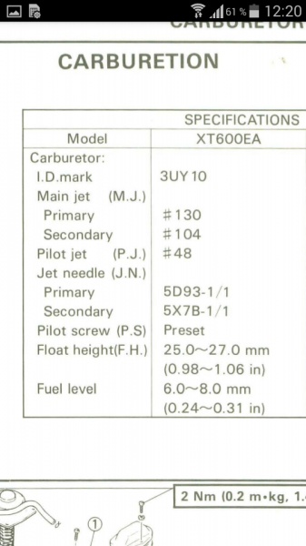

Только сегодня перебирал/чистил карб. Поставил также как и стоял. 2,75 оборота. Тт600р. Пилот джет это жиклер холостого хода, 48 это его пропускная способность.
#63 - 31 мая 2015, воскресенье
Сообщений: 199
2763 дня назад
ivanemelin, Спасибо за разъяснение. значит в мануале винт качества это "пилот скрю"? только он не показан на картинке даже, то есть он можно сказать ни где не проскакивает кроме той таблички что я приложил выше(и то в ней нет количества оборотов), и картинки где стрелочками показано направление смеси. И мне вот интересен такой вопрос, когда на форум приходят новички (типо меня) и спрашивают сколько оборотов делать винта качества? Гуру в основной своей массе отвечают "зри в мануал". НУ ткните меня носом в это место в мануале где написано про этот винт качества! мануал качал здесь с сайта. у меня по сути и мот работает и все гуд, но уж очень мне этот вопрос покоя не дает. Я обыскался этой информации в мануале и настроил в итоге на слух крутя качество/количество как всегда на нашей технике крутил(хотя на предыдущих японо мотах ставил тупо по мануалу обороты винтов качества).
Полез в другой мануал от ТТ600, и там тут же обнаружил всю интересующую меня информацию. Прошу обратить внимание админов что мануал который выложен здесь на ХТ600Е не имеет этой информации! и вводит людей в заблуждение! Редактировалось: 2 раза (Последний: 31 мая 2015 в 08:37)

это и есть винт качества, в таблице указаны обороты от полностью закрученого

AllLex: В общем-то так и думал. Интересно, тогда у XT600E 3TB 93 года получается 1,25 оборота. Очень интересно, а как у XT400 того же года в той же раме?это и есть винт качества, в таблице указаны обороты от полностью закрученого |
#72 - 31 мая 2015, воскресенье
я по карбу смотрел, у меня код и год - разные столбцы
