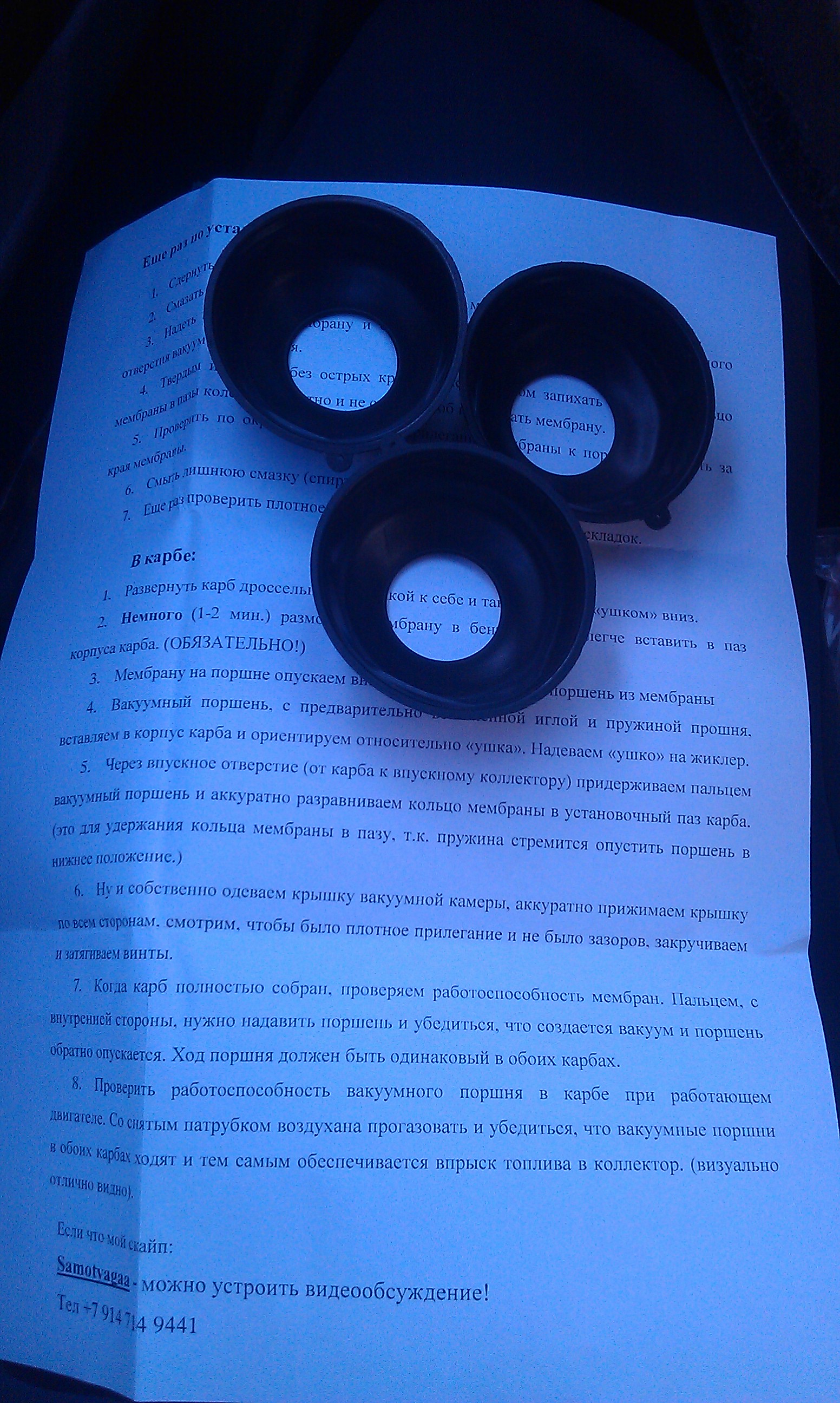

Ребята привет сегодня забрал мембраны с почты .буду пробовать ставить ,мот должен ожить.на ощуп мягкие ,качество хорошее.
