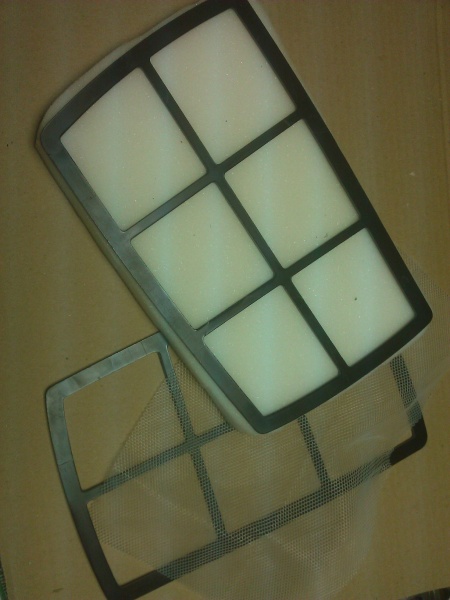

Привет! Всех С Новым Годом!!! Хотел купить воздушный фильтр, но от цены обалдел "4469 рублей" за кусочек поролона. Может кто - нибудь переделывал его?

демонтируй осторожно пластиковые щеки и приклей на новый поролон ... уже где то писали об этом :) 76enduro.ru

А можно насчет щек поподробней,где взять информацию? И еще просьба подсказать: патрубок правый от карбюратора к фильту № 4GVE44540000 в мегазипе не продается (весь растрескался возле карбюратора), из чего можно приспособить. Заранее спасибо!!!

бери только паролон для фильтров! обычный не катит! ПыСы: "щеками" народ назвал пластиковую рамку, хош с родного оторви, а хош новые выреж TT600R DJ01/5CH '99

Поролон для воздухофильтров имеет другую структуру нежели поролон для дивана или мочалки. Даже если фильтр паять и клеить из качественного специального поролона,который продается листами,то все равно толщина в 30 мм велика и сопротивление излишнее неминуемо забогатит смесь. С выбором даже продаваемого для этих целей материала и то надо быть осторожным,так как некоторые предлагаемые заготовки не выдерживают смазки или пропускная способность у них воздуха - мала,а пыли - велика. Китай все же ... Я видел новатора,который напихал в корпус ершиков для мытья бутылок,облил МС-ом и ездил счастливый. Я его встретил под Балашихой,где он терпеливо вытаскивал свой "новодел" из карбов,чертыхаясь и ругая себя за то,что пожадничал и купил дешевые. Карбы внутри были чуть чище обочины,но человек все равно смотрел на жизнь с оптимизмом. На мое сомнение в целесообразности внедрения ершиков в корпус услышал,что так он ездит уже все лето,а фирменные элементы - дорогие понты...
