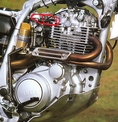

Здравствуйте,принимайте в свои ряды, теперь я обладатель ТТR 600 2001 года примерно. состояние не самое лушее, за зиму хочу перебрать что получится. он плохо заводится. почистил карбюратор и возник вопрос куда соединять толстый шланг справа на карбе? ничего не нашел куда он может цепляться. извините что так сразу с вопросами но скорее хочется его завести ))))Добавлено спустя 6 минут

Allexg: Здравствуйте,принимайте в свои ряды, теперь я обладатель ТТR 600 2001 года примерно. состояние не самое лушее, за зиму хочу перебрать что получится. он плохо заводится. почистил карбюратор и возник вопрос куда соединять толстый шланг справа на карбе? ничего не нашел куда он может цепляться. извините что так сразу с вопросами но скорее хочется его завести )))) Шланг никуда не цепляется, а сообщается с атмосферой, на конце должен быть фильтрик. |

спасибо большое, его не было. а бензиновый пойдет же для этого?

пойдет
