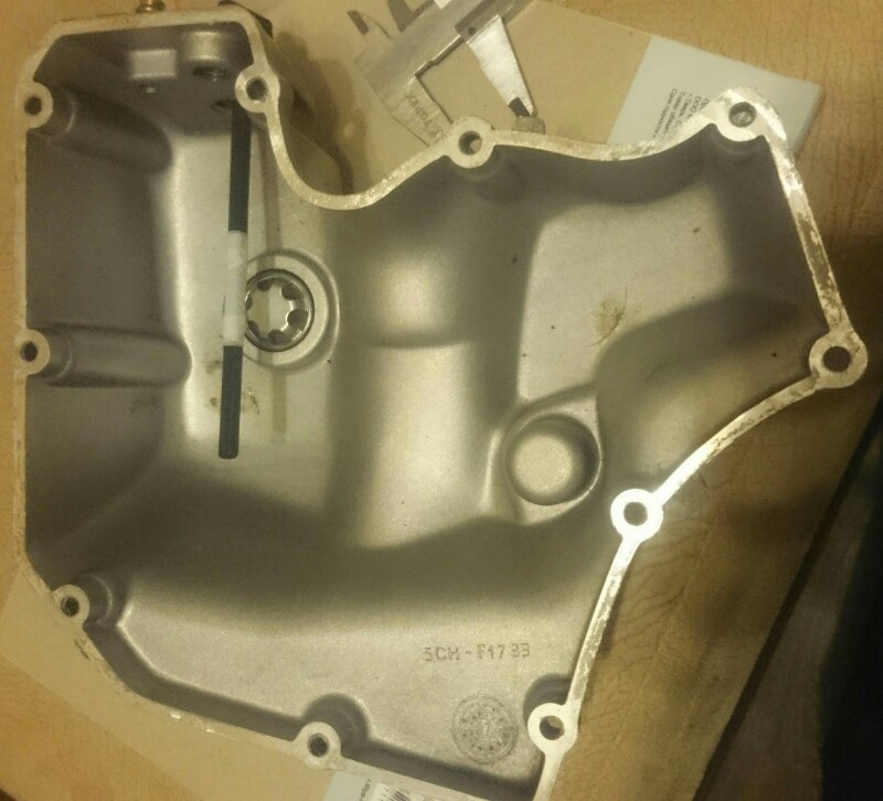

уровень масла TT600R
когдато сам спрашивал, какому же уровню соответствует уровень в окошке? наглядный пример: изолента - "от рыски до рыски" Прикрепленные файлы:

значит если на прогретом двигателе в окошке показалось масло значит уровень минимальний, но есть, а если окошко полностью закрыто маслом, то совсем хорошо получается. Правильно я понимаю?
