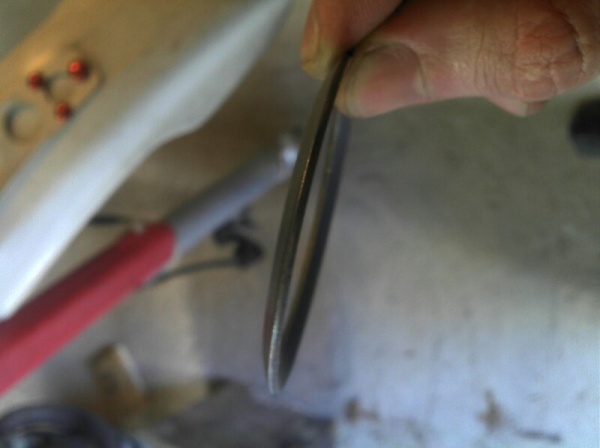

#395 - 6 июля 2015, понедельник
уже собрал.
менял потекший сальник. у меня нет пневмогайковерта , чтоб разобрать полностью (нижний болт очень проблемный,в этом плане) вопрос про шайбу актаулен! TT600R DJ01/5CH '99
