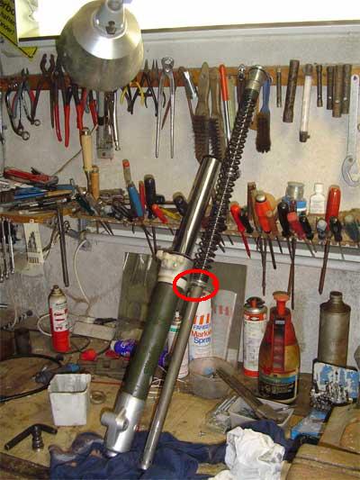

Всем привет, есть такой вопрос по вилке ТТ 600 R ( 1999) , при сборке когда ставишь картридж (или поршень не знаю как правильно) в лом (перо) вилки, он должен плотно входить ? там есть по середине белая круглая шайба пластиковая, может ее тоже менять надо, а то на одном пере довольно легко входит в перо а на другом плотно. ща фото попробую закинутьДобавлено спустя 6 минут
