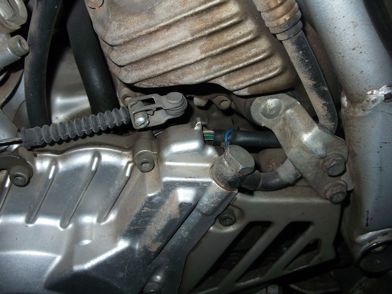

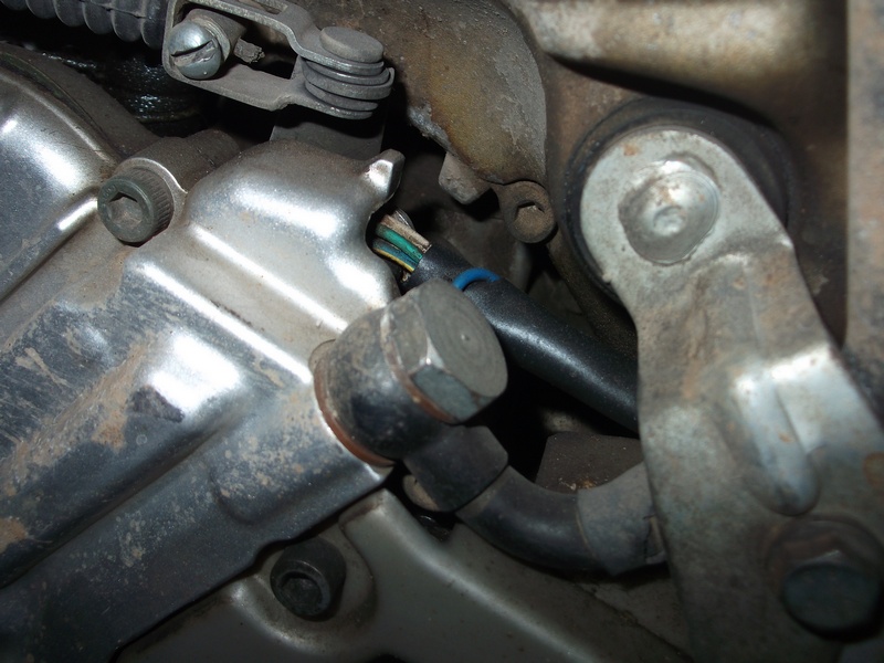

братия, с левой стороны выходят провода, попробую фото прикрепить для наглядности, вопрос беспокоит герметичности Добавлено спустя 2 минутыне зальет их, если в лужи глубокие заехать, так и должно быть, или какая то резиночка должна быть, которая выход этих проводов герметизирует ??

отец Алексий: На ХТ эта резиночка находится на пару сантиметров глубже ( ближе к генератору). Думаю, на ТТ она тоже имеет место ...какая то резиночка должна быть...? Я не "скАчу"...!
#560 - 23 декабря 2016, пятница
+2
провода выходят из резиночки, которая зажата между картером и крышкой.
такчто все в порядке, главное чтоб небыло видимых повреждений этих проводов. TT600R DJ01/5CH '99

спасибо вам , братия !!! заходил в гараж, и при детальном рассмотрении усмотрел таки во глубине ту самую резиночку, о которой вы говорите, на вид вроде целая...так что больших луж и дождей в предстоящем сезоне бояться перестал...
