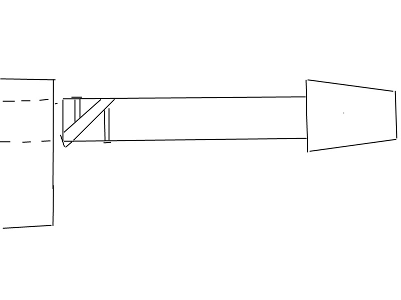

тут прочитал немного и черканул немного в пайнте оснастку резец по поводу того, что хотите насквозь протачивать, типа для удобства. Лишний гемор, и не надо насквозь точить (нафига))) не пойму) - Точится конус в шпиндель станка, - такой резец для горизонтально-фрезерного - там в торце оправки, под 45 град сверлится отверстие.. - на токарном под Д этого отверстия из токарного резца точится резец выдвижной.. (проходной, упорный, фасонный (какой надо) под деталь. сбоку там отметил два отверстия с резьбой - там штифты, болтики, которыми фиксируется выдвижной резец - (В данном случае лучше упорный) настраивается резец на нужный диаметр проточки - для этого закрепляется какой-либо аллюминиевый деталь/ненужный))) - и на нем пробуется протачивание под нужный размер. /проверили - всё нормально/ Потом закрепляется головка с клапаной крышкой затянутая всеми болтами как нужно - выставляется по всем уровням /чтоб не было пролёта, как там человеку промахнулись в размере 1 или скока там мм/ и сейчас собирается мутить прокладки/ - Надо все размеры и измерения всегда записывать вобщем выставляется по всем размерам - и протачивается под размер в который будут точится вкладыши. Придётся по ходу дела резечик подбивать на нужный диаметр... Вообще говоря фрезеровщик уже должен иметь какую-либо подобную остастку. Подобные детали я делал в 90х- последее место работы было в автомастерской токарь фрезер сварщик и тд... В прошлом году делал угробленный компрессор - новые шатуны и вкладыши из бронзы перерисуй оснастку дай человеку = пусть сделает и не точит насквозь . А насчёт "менеджеров" точно, в этом году работал на заводе, там конторских "менеджеров" больше чем работяг))) Если будешь наваривать аргоном - то нужно очень жестко фиксировать головку и клапанную крышку при наварке - чтоб не было сильной тепловой деформацииДобавлено спустя 2 минутыах да - тут в рисунке в конусе внутри не отметил резьбу для затяжного болта - но это я думаю все знают кто работает с этим не относись к жизни серьёзно живыми из неё нам все равно не выбраться... Но...

![]() ![]() http://xt600.ru/upload/forum/84f6e99498b3430f92c38e6453d4b49c.jpg вот тут надо в этот диаметр сделать фальшпалец - и вместо распреда положить- чтоб он высовывался намного фальшпалца посадка должна быть скользящая - по нему выставляются все уровни относительно шпинделя станка... - чтоб не было смещений - и потом фальшпалец вытаскивается с головки - и там уже растачиивается в размеры.Добавлено спустя 16 минутну естественно - это же аксиома - очень жесткая должна быть фиксация - на идеально гладкой поверхности с многими точками прижатия. это аксиома что поведёт - и потом при подготовке к расточке должны быть шлифануться поверхности и после этого закручивать болты в крышке и растачивать не относись к жизни серьёзно живыми из неё нам все равно не выбраться... Но...

Saibis: ..это хорошо когда ты сам токарь или твой кореш токарь ...а просто токарь скажет нафига мне заморачиваться -точить конус в шпендель, на поток ставить ремонт гбц от ямах он не собирается ...и ему проще проточить насквозь ( НАВЕРНОЕ..с токарным делом поверхностно полузнаком ( точил только талкушки из липы на уроках труда в школе) Точится конус в шпиндель станка, - такой резец для горизонтально-фрезерного - там в торце оправки, под 45 град сверлится отверстие.. - на токарном под Д этого отверстия из токарного резца точится резец выдвижной.. (проходной, упорный, фасонный (какой надо) под деталь. сбоку там отметил два отверстия с резьбой - там штифты, болтики, которыми фиксируется выдвижной резец - (В данном случае лучше упорный) Фанатичный ямаховод.

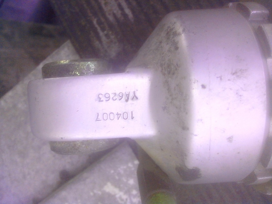

привет.подскажите маркировку заднего аморта ohlins на tt600r
