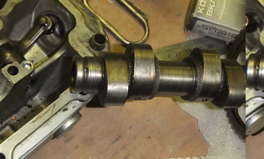

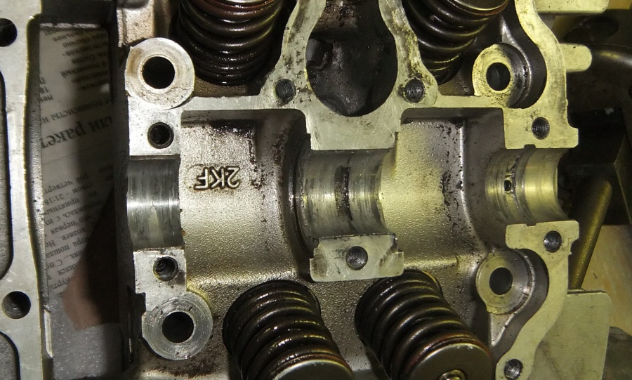

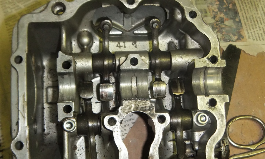

Вот в каком состоянии сейчас все это дело:
Крышка
Распредвал
Голова
Нашел я человека, который согласился попробовать помочь с восстановлением (проточка под втулки/вкладыши), посмотрим удастся ли что-то сделать, в любом случае, с этой головой больше никаких вариантов не остается.
Если получится - будет круто, голова станет "ремонтопригодной" (через замену вкладышей).

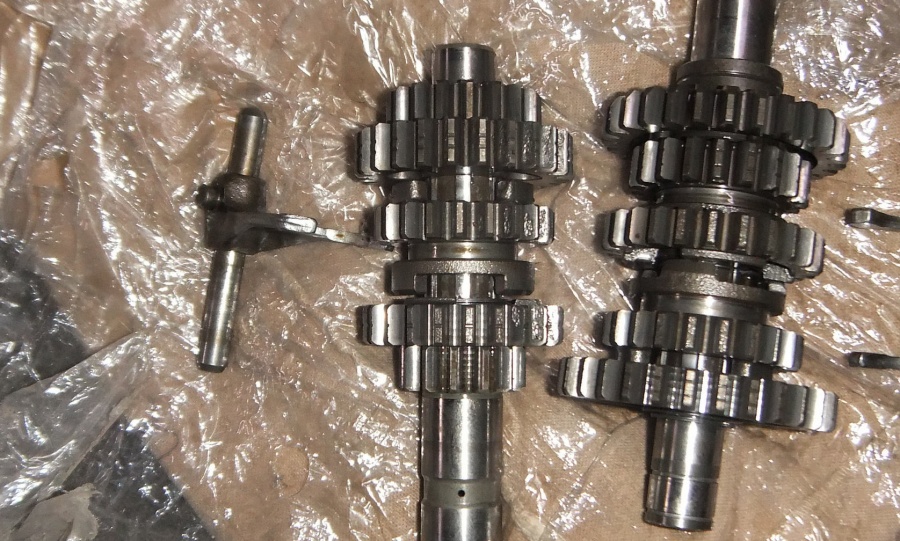

Голову убил не я, мне такой двиган достался в довесок к мотоциклу, но убить так проще простого - очевидно, что масляное голодание, а так-то голова должна ходить весь срок службы мота. Вот еще полюбуйтесь какой первичный вал с питтингом на 3-х шестернях, от него и маслонасос весь попиленный внутри. Скорее всего, валы из разных двиганов, ибо на втором все девственно: TT600R, KL-250 SuperSherpa, VN-800, CB750-F(1980), Racer Enduro RC150-GY, Irbis TTR-125…
