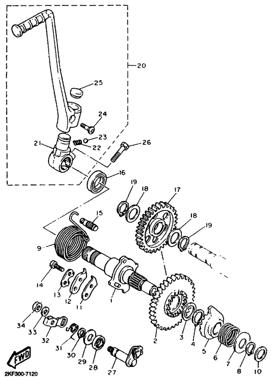

Всем привет! со скорым открытием сезона!!! и сразу вопрос. звожу ттр600 и в районе кика при работе что то за какбудто задевает за какуето жестерню в общем звук отетливый и кик сдвинулся вперед и упирается в крышку двигателя, мож кто знает то это? или то может быть и как бороться?Добавлено спустя 3 минутыпослезавтра думал на открытие сезона ехать. а тут такое.., подскажите кто что знает. вдруг мело успею сделать

Allexg: Скорее всего вскрывать и смотреть.звожу ттр600 и в районе кика при работе что то за какбудто задевает за какуето жестерню в общем звук отетливый и кик сдвинулся вперед и упирается в крышку двигателя С декомпрессором все ок? Или хоть видео сними со звуком и покажи что не так. Редактировалось: 2 раза (Последний: 30 марта 2016 в 20:53)

да там думаю не услышишь.как мне кажется есть какой то ограничитель и с ним то то произошло, щас пойду на вскрытие)))Добавлено спустя 1 минутус декомпрессором вроде норм

переставь кик на один зуб назад, чтоб в крушку не упирался, может в этом дело
и проверь, может болт фиксирующий кик протерял TT600R DJ01/5CH '99
#472 - 30 марта 2016, среда
Кик на свою ХТ электричку ставил давно... может чего и не упомню. Ограничитель/упор кика представляет из себя пластины из чернухи, в которые упирается кик при обратном ходе. Крепится к правой половине картера двумя болтиками. Он не даёт кику лупить по алюмишке. Возможно беда там? Правую крышку снимать придётся по-любому. Масло не сливай, просто положи мот на левый борт - этого вполне достаточно. Хотя про ТТ на 100% не уверен, у ХТ маслобак в раме - там работает.

не получилось сегодня снять, три болтика под шестигранник уже раздолбаны и сорвать никак. завтра буду высверливать.кик обратно вверх перестал возвращаться после снятия. в общем надеюсь завтра всё выяснится и починится)

вскрыл, увидел то сломаны две запчасти. 5Y1-15671-01-00 и 2NX-15674-00-00. никто не имеет убитый двигатель?Добавлено спустя 3 минутыДобавлено спустя 4 минутыэто детали номер 5 и 12

Отремонтируй. Полагаю, что 12-ю сделать с нуля можно, а на 5-ю наварить и обточить.

заказал... цена вопроса 5тыщ, просто боюсь если там разлетится и попадёт в шестерни может много бед наделать.

Allexg: заказал... цена вопроса 5тыщ, просто боюсь если там разлетится и попадёт в шестерни может много бед наделать. Там по сути и разлетаться нечему, этот узел работает только в момент, когда ты кик дрыгаешь. И делается это при наличии сварки, тисков и ножевки с дрелью и напильниками за 1 день и цена вопроса никакая, а тут 5к и ждать наверное месяц. Редактировалось: 1 раз (Последний: 2 апреля 2016 в 19:40)
