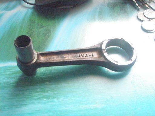

У меня гдей-то есть шатун с пальцем на ХТ600Е на нем написано 1VJ.Доберусь померяю.

VladimirTDM: Размеры совпадают.У меня гдей-то есть шатун с пальцем на ХТ600Е на нем написано 1VJ.Доберусь померяю. Прикрепленные файлы:

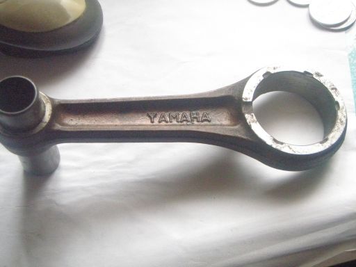

Ak-Ba: ну да, помимо размеров, прочностных характеристик важна и масса. вся эта канитель с подбором запчастей от крайслеров и волг напоминает мне лихую совоскость 90ыхВозможно и не стоит высказывать свое мнение, но если после установки заколхоженного поршневого пальца от авто, слегка увеличится вибрация - из за неправильной развесовки, то это не будет гуд. ![]() ![]() |

Busse: Каким "таким"?а шатун может вполне оказаться таким Плохим или хорошим? Что не так с ним? TT600R, KL-250 SuperSherpa, VN-800, CB750-F(1980), Racer Enduro RC150-GY, Irbis TTR-125…
#494 - 6 апреля 2016, среда
Шатун-то на фотке ещё ходит. это от CRM250AR, китайский. проблема в шайбах. они тупо из медяшки.
