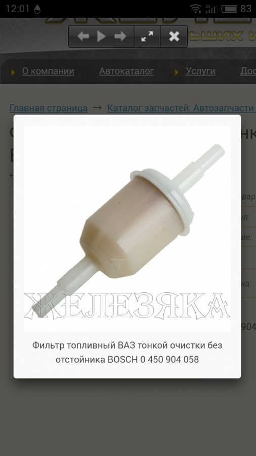

Кстати, посоветуйте подходящий фильтрик, бумажный ставить не хотел по той же причине.
#546 - 8 декабря 2016, четверг
Я ставил вот такой https://yandex.ru/images/touch/search?source=wiz&p=0&text=фильтр%20дизельный%20биг&img_url=http%3A%2F%2Fwww.port3.ru%2Fimages%2Fcatalog%2Fbig-filter%2Fgb608.jpg&pos=7&rpt=simage
Заводил его в пространство под карб ближе к цилиндру горизонтально. Если найду фотку, покажу позже. TT600R, Санкт-Петербург
