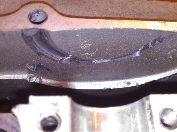

На фотках сталиград, вот теперь вопрос - шатун погнуло или нет? Если нет - то ремонт не сложный будет.

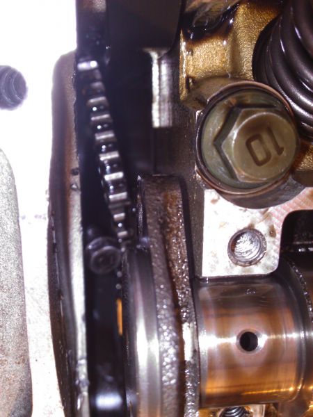

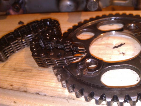

следующие дефекты:
причина обрыва из за раскручивания болтов звездочки распредвала
восьмеркой звезда распредвала и под замену лыжи (направляющие цепи)

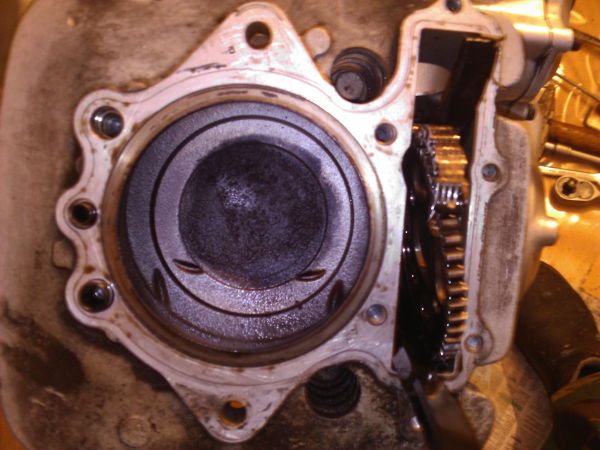

удара поршня по клапанам не было т.к. поршень чистый

Во как! У меня звезда эта откручивалась, но я ее успел прикрутить после того, как мотор загрохотал :)
Странная поломка, похоже на неудачный ремонт.
Похоже вылезает замена цепи, верхней звезды, натяжителя, успокоителя с башмаком. Клапана очень рекомендую проверить, не верю что удара не было! Ну и прокладка ГБЦ, резинки еще. Рекомендую отвезти на замеры цилиндр и поршень, и замерить щупами зазор колец в замке - в общем принять решение по ремонту поршневой, раз уж полез туда.

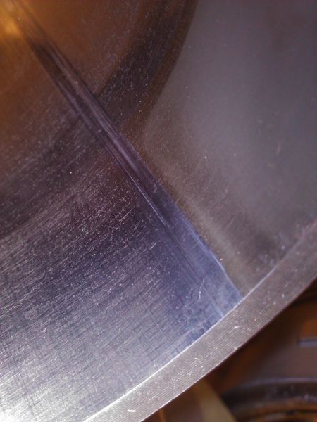

на гильзе еще хон видно, я думаю что гильза нормальная .... конечно все замерю!
- у этого мота интересная судьба )))) его хотели отправить в Питер но по пути в тр. компанию его стукнуло
до отправки ему заменили клапана, колпачки, прокладку... вот и собрали хренова

AlicFat, ну похоже повезло тебе тогда smile Если хон есть, то кольца махни и будет как новый (я так на артезии делал).

AlicFat, есть б/у натяжитель цепи и цепь со звездой ГРМ, могу отдать (пересыл за твой счёт). цепь в годном состоянии. менял просто при капиталке двигла, заодно. на натяжителе только шайбы нет уплотнительной. через пару недель только смогу - напиши в личку адрес с индексом почтовым и ФИО. в отместку попрошу промерить расстояние межцентровое между шпилек головки и скан прокладки, либо старую прокладку. (хочу попробовать вовтулить такую голову на SRX - на ней клапана больше)

пс - у распредвала посадочное звезды "покоцано", тоже наверно менять надо...
Вот за распред надо повоевать. Мехобработка не исправит поврежденные посадочные?

на 100% конечно нет... но я думаю, что это не критично
- может у кого есть распредвал под боком ... пришлите фото пожалуйста профиля посадочной !?!?!

лыжи дорогие и это изнашиваемая деталь. были бы - не отдал. есть распред потёртый, я бы такой ставить не стал.

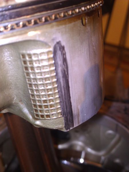

я тоже )))Добавлено спустя 7 минуткольца и цилиндр в пределах нормы ... в специализированной конторе проверю более точно.
вопрос про поршень, края шаркают об цилиндр - это люфт, наружный износ или что???
