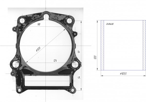

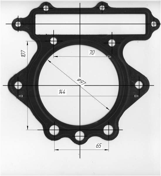

Busse: в таком исполнении пойдет? попрошу промерить расстояние межцентровое между шпилек головки и скан прокладки скан https://skydrive.live.com/redir?resid=BB5F417925B8D131!394&authkey=!AEe44MiPqMSjuck&v=3 Редактировалось: 1 раз (Последний: 22 сентября 2013 в 00:04)
#112 - 21 сентября 2013, суббота
в таком виде отлично.

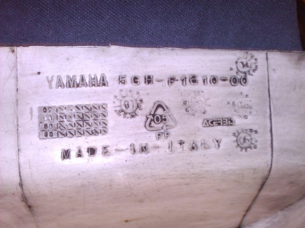

FZX: сегодня тестил пластик на излом... похоже, что все таки похож на плотный полиэтилен - материал лучше чем у тебя! Вижу, что задний пластик такой же хреновый, как мой. 76enduro.ru
#116 - 22 сентября 2013, воскресенье
AlicFat, большое спасибо за инфу! Есть надежда тогда, поищу по ебеям пластик от свежего ТТра.

AlicFat: сравнил со своей - отличается. можно ещё попросить скан прокладки под цилиндром, самого цилиндра высоту и наружный диаметр нижней части гильзы?Busse: в таком исполнении пойдет? попрошу промерить расстояние межцентровое между шпилек головки и скан прокладки Редактировалось: 2 раза (Последний: 24 сентября 2013 в 20:32)

c прокладкой под цилиндром разобрался, она одинаковая..
