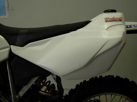

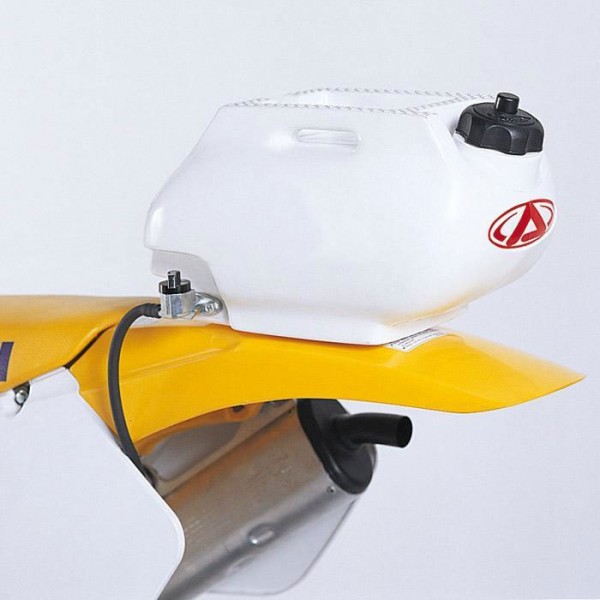

FZX: такое же решение как у тебя от ACERBIS:Доп. бак - купленный набор для установки (тройник от ВАЗа, шланги тоже), обратный клапан от 2108 не понадобился. Готовое изделие в бою: и от Сафари Редактировалось: 2 раза (Последний: 3 ноября 2013 в 15:03)
#142 - 3 ноября 2013, воскресенье
AlicFat, ага, видел сафари такие, а вот ацербиса в первый раз вижу. Все хорошо у них кроме цены :)
