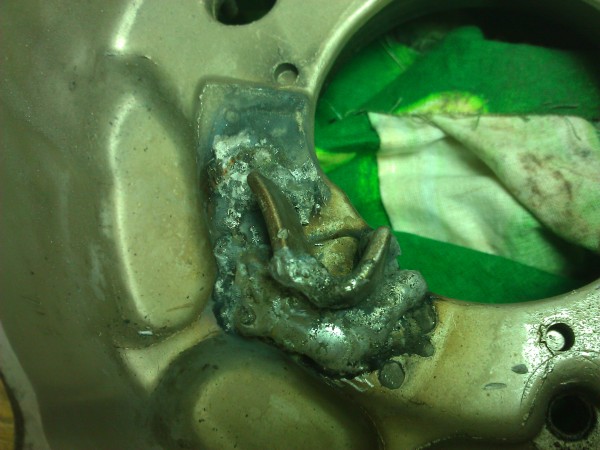

отремонтировал двигатель поставил ..... завелся с пол оборота - я счастлив, как слон!
теперь только косметика осталась.Добавлено спустя 1 минутуобошлось около 30, как я и рассчитывал76enduro.ru

AlicFat, ой молодец! Поздравляю! Расскажи как решил с обломом картерины?

FZX: AlicFat, ой молодец! Поздравляю! Расскажи как решил с обломом картерины? такую же проблему на гидроцикле решили аргоном и бормашиной. |
#157 - 17 декабря 2013, вторник
FZX: Busse, ты прав, один местный "умелец" наварил а точнее нас...л, еще и денег попросил ))) мне бы стыдно было бы ... обработал вроде держится ))) Расскажи как решил с обломом картерины? на гильзе сделал хон т.к. теплового зазора вообще не было, почему и получился надир со старым поршнем ... - коленвал, поршень, кольца новые 76enduro.ru
#158 - 18 декабря 2013, среда
в таких делах не красота главное, держалось бы.. алюминий не всегда хорошо варится, порой в лабораторию таскать приходится, дабы правильно присадочные материалы подобрать.. поршень то чей взял в итоге?
#159 - 18 декабря 2013, среда
Busse, Я не про красоту, про качество шва …
Поставил все оригинал, цена была дешевле, чем в мегазипе. 76enduro.ru
