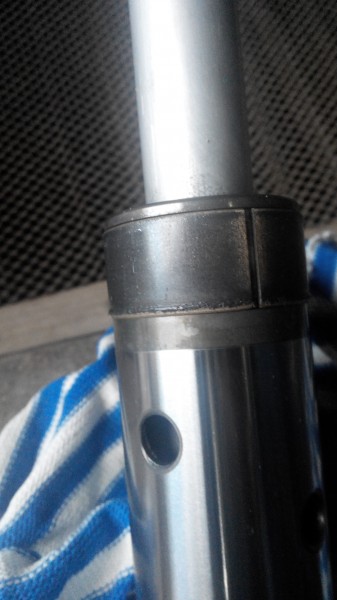

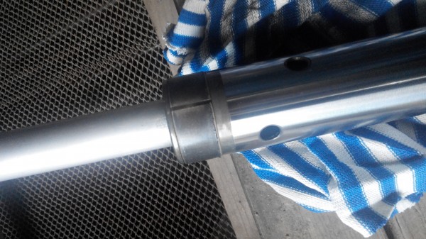

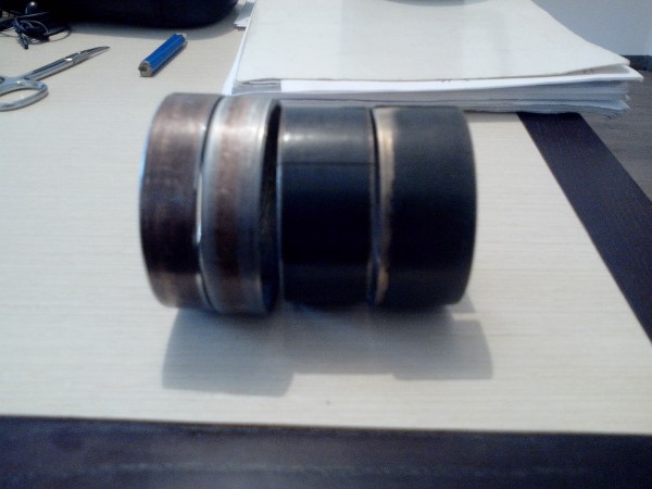

Сегодня перебирал вилку, вылез неприятный момент, хром внизу, (там где сидят буши) полностью съелся, на фото видно, но есть и хорошая новость, я раньше писал что на TT600 R -1999 эти самые буши не найти, а если и есть то цены в евро, так вот инфа подтвердилась. можно заказывать с хонды XR650R парт намберы 51414-KZ4 -j11 и 51415-KZ4 -j11Добавлено спустя 1 минутуДобавлено спустя 2 минуты

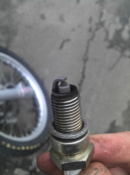

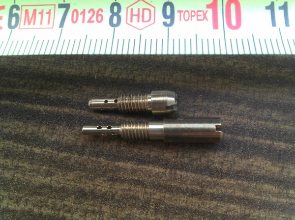

поборол бензиновый жор
воткнул жиклер микуневский #40 в Италии похоже разворачивали жиклер х.х., т.к. по найденым в нэте таблицам, жиклер не соответствует заявленному диаметру канала расход стал 5.5-6 в городском режиме (был 8, с отжигом почти 11) Редактировалось: 1 раз (Последний: 2 июня 2014 в 01:48)

Betamen: Betamen, а расскажи пожалуйста, какое масло ты лил в вилку, и сколько.Сегодня перебирал вилку, Разобрал вчера свою вилку, оказалось легче, чем на ХТхе, процесс этот. Нужен шестигранник на 14 (у меня в виде головки на воротке), никаких съемников не потребовалось. TT600R, Санкт-Петербург
#192 - 6 августа 2014, среда

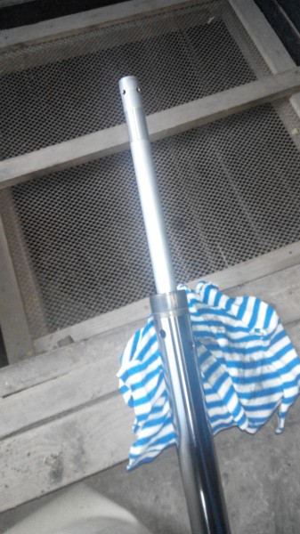

1941 день назад
FZX,масло лил мотюль 10-ку, по 610 мл. в перо ( это на немецком сайте нашел информацию по объему) хотя раньше лили и масло для коробки автомата........если ты не собрал еще вилку можешь фото сделать нижней части пера, там где направляющие одеваются.
#193 - 6 августа 2014, среда
Betamen, спасибо за инфу! Я не нашел про количество масла, хотел лить по 600 мл, почти угадал )))
Фотки сделаю конечно. TT600R, Санкт-Петербург

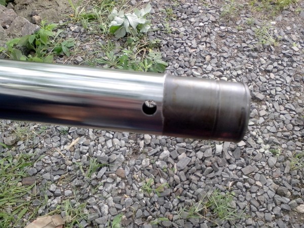

#194 - 8 августа 2014, пятница
Betamen, сфоткал вчера перо:

Поменял сальники и пыльники:
Сальник в вилку ARIETE,46*58*10,5 Пыльник в вилку ARIETE 46*58,5*5/10 Пыльник немного меньше по высоте, но подошло все отлично. Покупал тут http://www.motopiter.ru/ У сальков конструкция понравилась, пружинки с обоих сторон стоят. В коробочках с сальниками и пыльниками лежала смазка монтажная. Залил в вилку декстрон3, 580 мл. Закрутил винты регулировки сжатия и отбоя под себя (сбивал регулировку когда масло вытекало), три щелчка на сжатие (нижний до упора по часовой и потом считаю обратно), 10 щелчков на отбой (верхние винты). Попрыгал, результатом доволен. На очереди задний Ёлинс, тоже вытек. Но им я займусь зимой. TT600R, Санкт-Петербург
