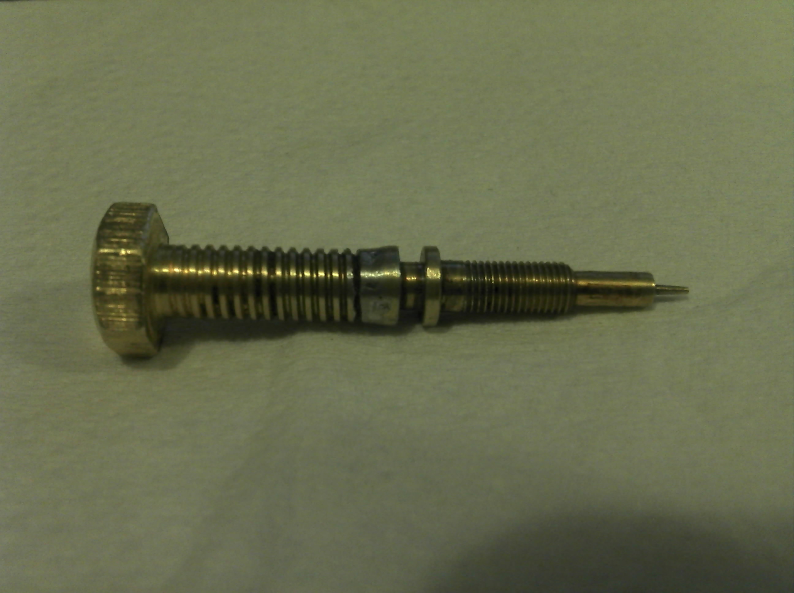

может кому пригодится...
винт качества, латунный болт М6х12, немного припоя и терпения = тюненый винт качества Прикрепленные файлы:

ivanemelin: я сравнивал уровень на холодном двигателе (когда сутра приходиш, уровень масла видно в окошко)верхний уровень окна -> нижний уровень щупа. выровнял мот, масло было ровно по середине окошка, а если вставить щуп, то уровень где-то на 1см выше минимального уровня 2FZX: у тебя на натяжителе медная прокладка или паронитовая? 2All: поздравьте, сегодня наконец-то завелся и смог затестить тюненый винт регулировки на головке болта надо было сделать пропилы, чтоб крутить его было удобнее. за шестигранник неудобно малеха микуневский жиклер ХХ #37.5 - самое оно, винт регулировки встал как по мануалу 3об. +-1/2 микуневский #40 - выделывался (винт работал в диапазоне от 0.5об. +-1/4) на какой бенз наша ТТ расчитана? а то я месяц назад 95+ заправился на noname заправке, а как карб собрал, поставил, тра..лся 3 дня, не мог завестись, хватает, работает пару сек и глохнет... на подсосе работает, а без - нивкакую, только пинается киком сегодня догадался у соседа литр свежего выклянчить, завелся со второго пинка TT600R DJ01/5CH '99
