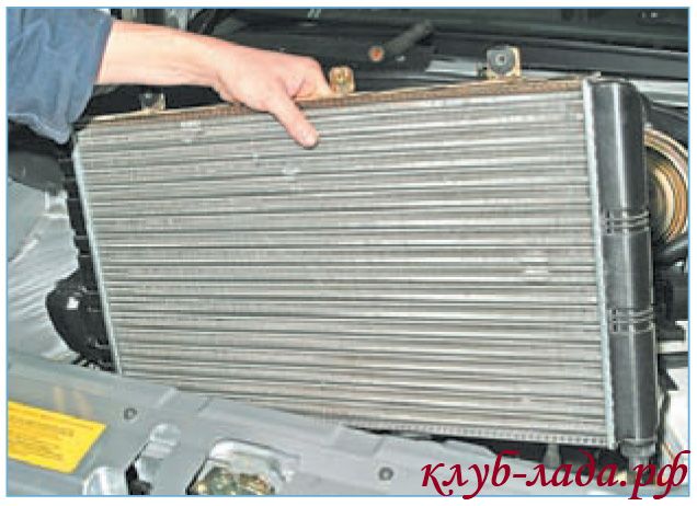

Хорошая новость от колллеги-ТТРвода Alex Balius, на ТТ600R / RE подходят:
1. ручка тормоза от современного Yamaha fz6(Fazer) и fz9 , один в один. И при этом там вместо 4 целых 5 положений регулировок. 2. Вместо сайлентблоков защиты картера (у нас их две) подходят подушки радиатора Лада Приора, их идет 3шт. в комплекте вместе с гайками, стоят около 70 руб за комплект. Прикрепленные файлы:
