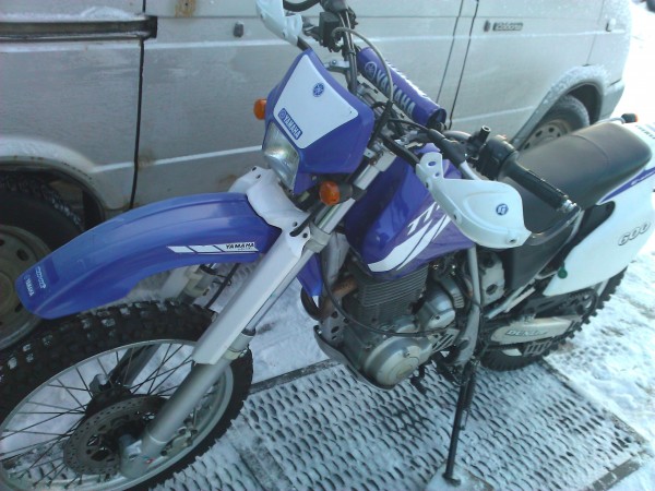

стал обладателем аналогичного аппарата, только 2000 г.в. (модель 5CH-DJ01) пытаюсь найти информацию по жиклерам, в разных мануалах разных годов указаны разные калибры у меня стоят 150/135/54, выставил 7мм запаздывание открытие заслонки второго карба, но свеча махрово-черная... мот в стоке, в крышке короба высверлено доп отверстие (есть подозрение что и труба в Италии стояла другая). может кто-то вскрывал карбы? какие жиклеры там стоят? Редактировалось: 2 раза (Последний: 15 марта 2014 в 02:37)

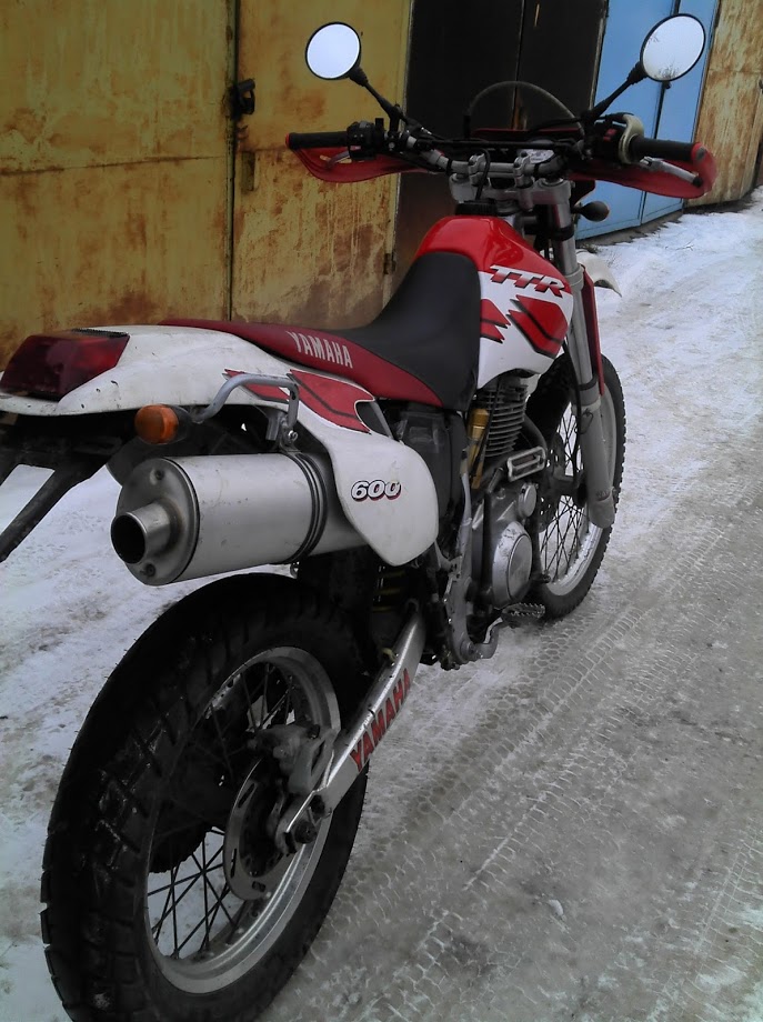

![]() ![]() ![]() Да, у меня на всех ХТ и моем ТТ свеча всегда черная, я уже привык. Родной глушитель на ТТ достаточно громкий, но не прямой. Если ставить прямоток - будет наоборот беднить. Врядли кто поставил на ТТ вместо прекрасного легкого родного глушака задушенный. Вот родной глушитель: ![]() TT600R, Санкт-Петербург

выхлоп стоит сток
о том что стояла другая банка я предположил по нескольким косвенным признакам: - черной свечи - откровенно воняет бензином при работе на холостых - расход топлива в городском режиме 8л/100км, - отсутствие шноркеля воздушного короба, который под сиденьем - высверлено доп отверстие в крышке воздушного короба а в карб полез потому как он постоянно не хочет заводиться на горячую, заехал на заправку, заправился и можно 7 потов согнать пока его заведешь, но стоит дать ему постоять минут 15 - заведется с первого кика любая остановка с глушением двигателя превращается в ад Прикрепленные файлы:
