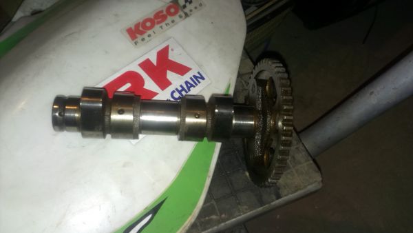

Есть распредвал и шестерня на нем после ремонта: менял на новый. Старый вал не изношен практически, а вот шестеренка укушана, так как еще и цепь ГРМ сменил. Могу как доберусь с дачи до гаража в воскресенье отфоткать и выложить.

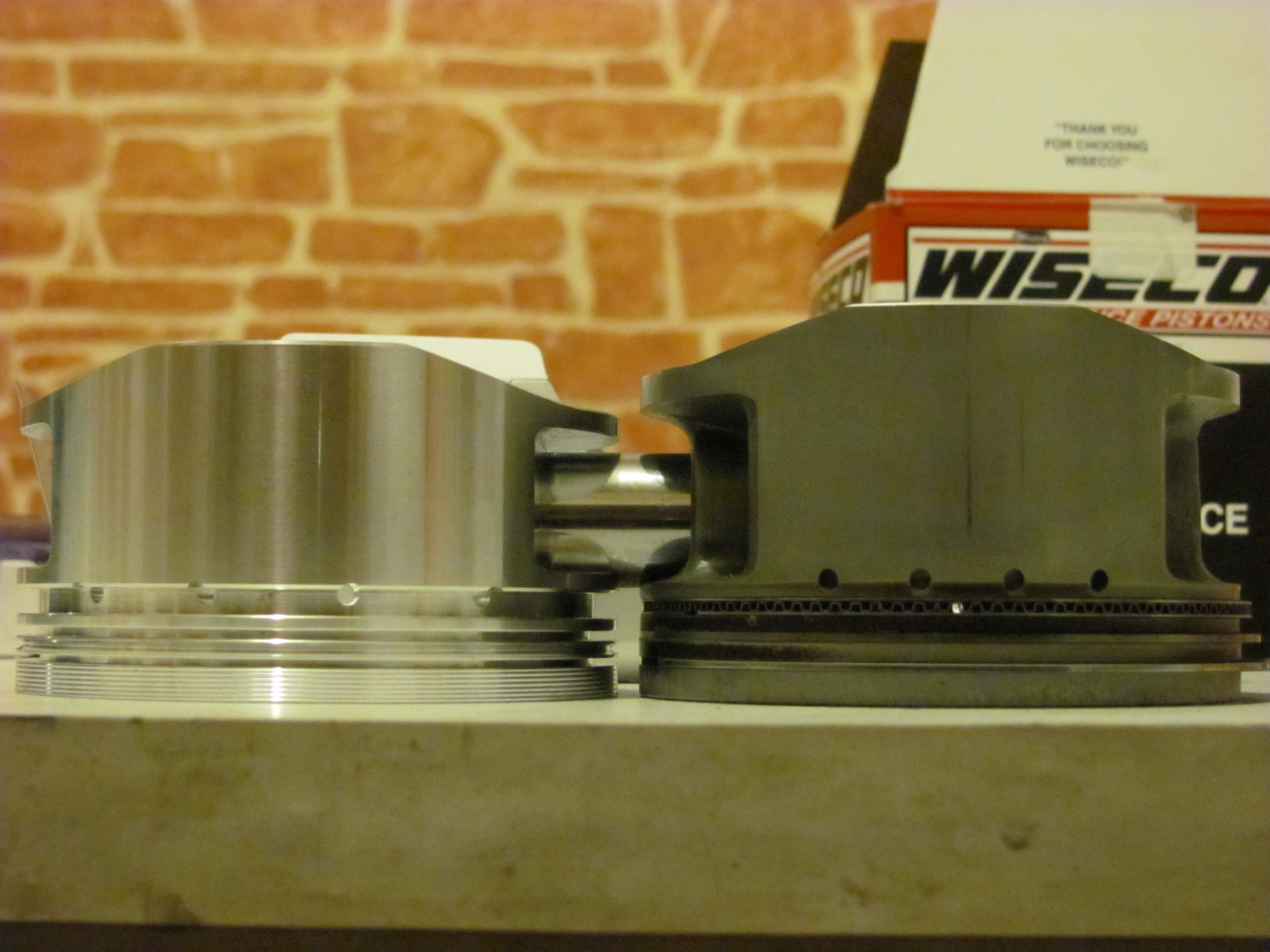

следует учесть, если поршень литой оригинальный - зазор из мануала. если литой неоригинал - зазор по верхнему пределу или чуть больше и аккуратная обкатка. если поршень кованый (на картинке не ковка) - зазор указывает производитель поршня, у wiseco прописано 0,079мм против 0,045-0,065 у оригинала.. на картинке вообще, по моему, поршень левого производства.
вот поршень от селёдки на 96мм и ковка от Wiseco для grizzly, XT, TT и SRX на 97мм.. штатный пистон на ТТ и ХТ 95мм, но не думаю что геометрия радикально отличается. З.Ы.Ы. пистон на 96мм тоже могу отправить, если надо)) Прикрепленные файлы:

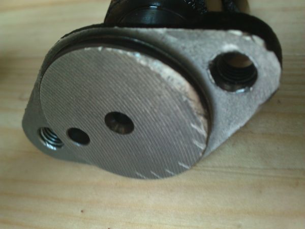

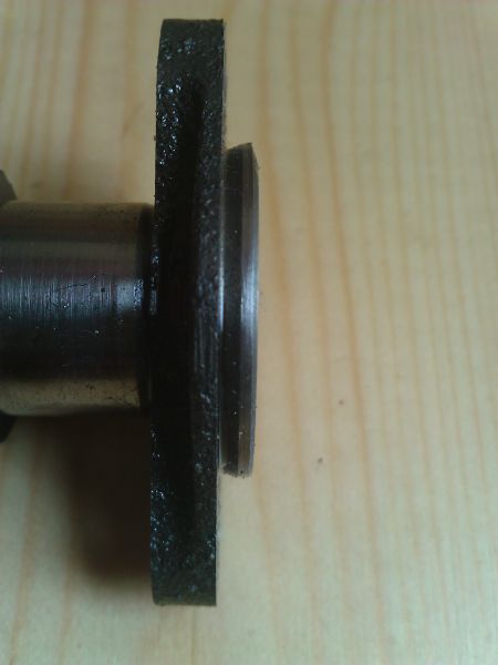

B@rsuk: спасибо! если не затруднит сделай фото.Добавлено спустя 8 минутBusse, да, я тоже заметил что поршень возможно левый ... Есть распредвал и шестерня на нем после ремонта: менял на новый. Старый вал не изношен практически, а вот шестеренка укушана, так как еще и цепь ГРМ сменил. Могу как доберусь с дачи до гаража в воскресенье отфоткать и выложить завтра поверенным нутромером замерю гильзу, микрометра (скоба) пока нет, как появится оглашу размеры - поможите принять верное решение Добавлено спустя 13 минутвот седло звездочки моего распредвала:профиль такой должен быть???? 76enduro.ru

AlicFat: Походу да. Я сейчас выложу на гуглю фотки и сделаю сообщение с картинками.профиль такой должен быть???? Вот оно: Редактировалось: 2 раза (Последний: 9 сентября 2013 в 09:08)
#100 - 9 сентября 2013, понедельник
AlicFat, оставляй родной распред. Посадка нормальная. Менять распред плохо, по идее это приработанная пара с ГБЦ.

FZX, поправлю седло,сегодня замерю рабочие поверхности и тогда посмотрим :)Добавлено спустя 2 минутыПоходу нужно менять подшипник шатуна... люфт
#102 - 9 сентября 2013, понедельник
FZX: в которой определяющим фактором является зазор между распредом и постелями. ничего критичного в замене распреда нет.Менять распред плохо, по идее это приработанная пара с ГБЦ. |

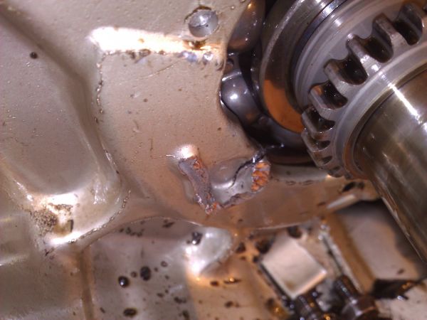

людиии! нужны размеры "чашки" направляющей.... буду думать как восстановить
#104 - 11 сентября 2013, среда
AlicFat, в каталоге она есть? http://www.megazip.ru/ru/bike/yamaha/view/1087/16171/200225#g200226
#105 - 11 сентября 2013, среда
FZX, она на левом корпусе картера см. фото
